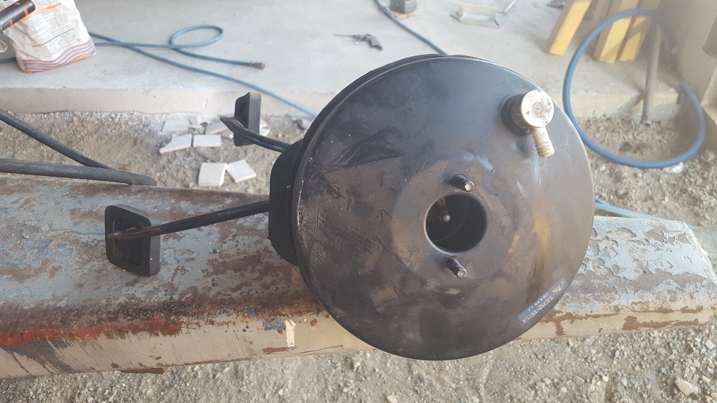

Alors aujourd'hui cela n’était pas prévu mais petit déblayage d'un grenier chez mon père.
La remorque hormis les sièges de 306td et de 405signature et rempli de pièces de 205 rallye et quelques babioles de 405 mi16.

Du coup cela ma permis de trouver cela que je vais essayer de changer demain afin de savoir s'il fonctionne car je l'avait démonté en 1998...
