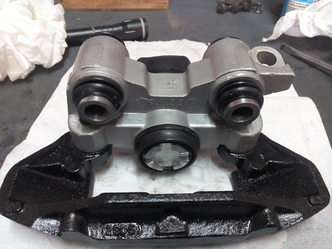

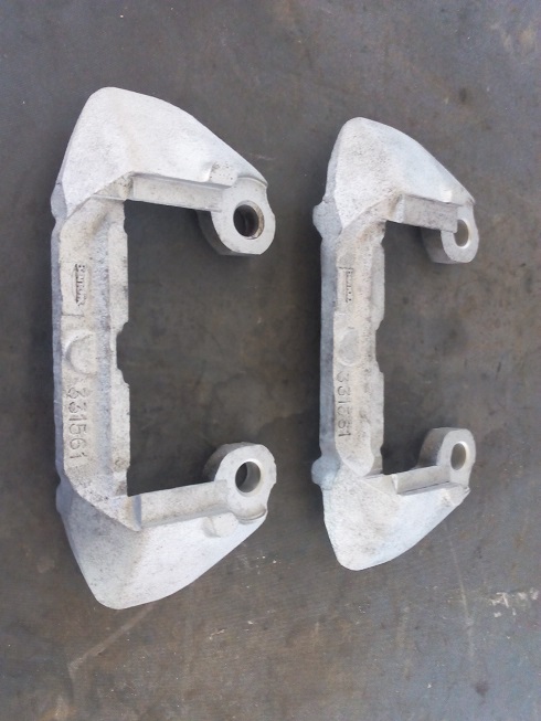

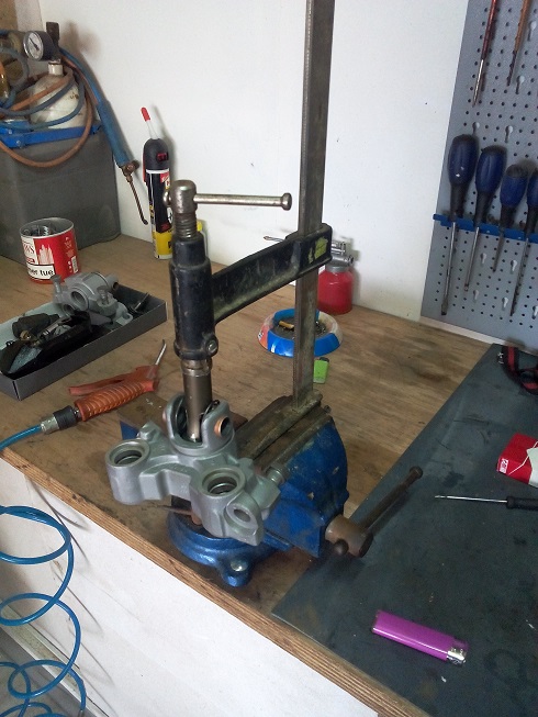

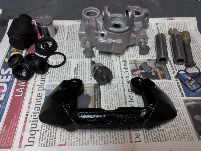

Aujourd'hui, je me suis attaqué à la restauration des étriers AR de GTi
Démontage, dégraissage, sablage des chapes, microbillage des étriers, remontage. Je suis bien content de moi, ils sont comme neuf :ok: La partie la plus compliqué et le remontage du mécanisme de frein à main, j'ai du bricoler un "outil" à l'aide d'un bout de tube découpé et d'un serre joint.

Messages : 2585
Been thanked : 126 times
Re: Bob_063 Le retour => Le Puzzle
Beau boulot, et le rendu est <oo> <oo> <oo> <oo> <oo> <oo>

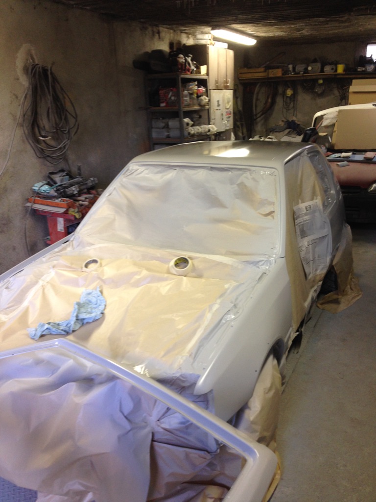

3 petites photos de l'avancée des travaux B) La caisse est apprêtée :ok:
ça fait bizarre cette couleur uniforme :lol:

Messages : 2585
Çà ne chôme pas par ici .... <oo> :ok: :ok:

Messages : 4356
Has thanked : 678 times
Been thanked : 372 times
oui, ça avance mais y a encore du boulot :o
Il reste encore des travaux sur l'arceau + peinture de toutes les entrées + préparation des pares chocs et extensions + préparation des jantes...
Une fois tout prêt, on recharge le tout sur plateau, direction la cabine de peinture B)
Et de là, si tout est ok, dernier voyage sur plateau pour rentrer à la maison :ok:
