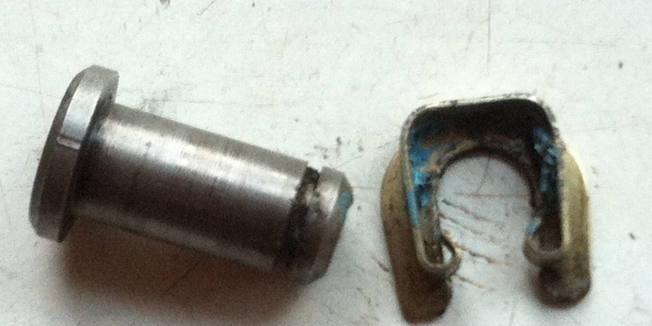

Ou va cet axe
Le reste quoi
Messages : 1588
Has thanked : 338 times
Been thanked : 245 times
Ou va cet axe
Au secours......
En cours de resto, j'ai changé les câbles d'embrayage, celui d'accélérateur, et........... je me retrouve avec un axe en rab...... !!!!!
Ce n'est pas celui du câble d'embrayage........ mais ou va t'il....... A priori sous le tableau de bord.
Merci pour vos lumières.........

Re: Ou va cet axe
Message par Foksaronfle »
c'est l'axe qui va au niveau du pedalier ça il me semble

Re: Ou va cet axe
Message par seby »
Pédale de frein

Re: Ou va cet axe
Merci......... à vous les gars........... je vérifie cela demain.......
Messages : 10818
Re: Ou va cet axe
C'est l'axe de maintien de ta pédale de frein sur le Mastervac. ;) :ok:

Re: Ou va cet axe
+1 !
Et ne perd pas la goupille :ph34r:

Re: Ou va cet axe
Merci à vous les gars...... Mais comme cela fonctionnait parfaitement sans cet axe, j'avais même pas pensé à regarder à ce niveau là.
Bon c'est sur il vaut mieux qu'il y soit, si jamais je dois freiner fort.
Par contre à ma grande surprise, j'ai remonté le Mastervac plus facilement que je ne l'ai démonté. Les 4 vis ont été remises en place avec une facilité surprenante.
J'ai utilisé une clé à douille emmanchée sur une rallonge type ressort, et ça la fait............ Nickel. Alors que pour les démonter cela avait été une vraie galère...... j'espère que cela sera de même pour la suite.
