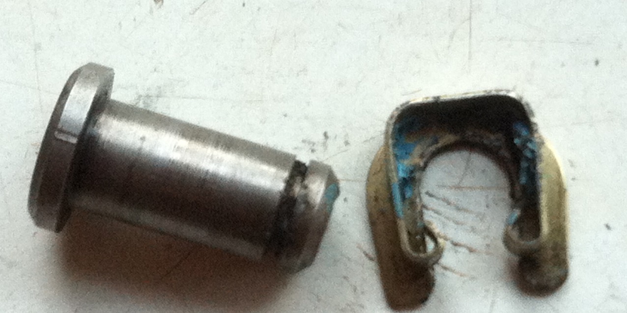

En cours de resto, j'ai changé les câbles d'embrayage, celui d'accélérateur, et........... je me retrouve avec un axe en rab...... !!!!!
Ce n'est pas celui du câble d'embrayage........ mais ou va t'il....... A priori sous le tableau de bord.
Merci pour vos lumières.........
Ou va cet axe

Pédale de frein
elle est finie
elle est finie

Re: Ou va cet axe
+1 !
Et ne perd pas la goupille

Re: Ou va cet axe
Merci à vous les gars...... Mais comme cela fonctionnait parfaitement sans cet axe, j'avais même pas pensé à regarder à ce niveau là.
Bon c'est sur il vaut mieux qu'il y soit, si jamais je dois freiner fort.
Par contre à ma grande surprise, j'ai remonté le Mastervac plus facilement que je ne l'ai démonté. Les 4 vis ont été remises en place avec une facilité surprenante.
J'ai utilisé une clé à douille emmanchée sur une rallonge type ressort, et ça la fait............ Nickel. Alors que pour les démonter cela avait été une vraie galère...... j'espère que cela sera de même pour la suite.
