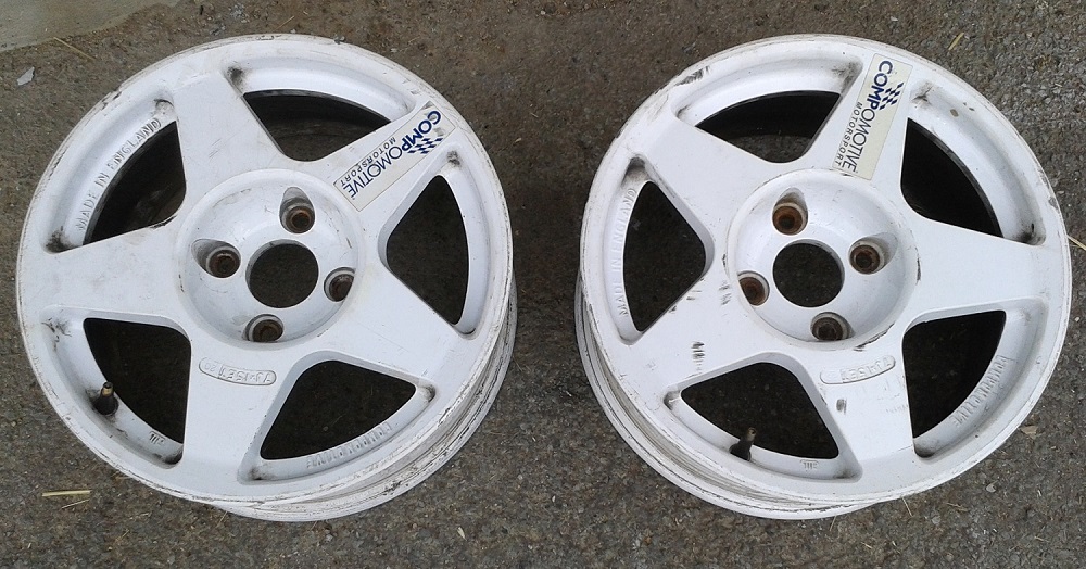

Bonne affaire du jour :ok: :
2 jantes Compomotive en 7x15 ET20 pour seulement 70€ la jante B) :

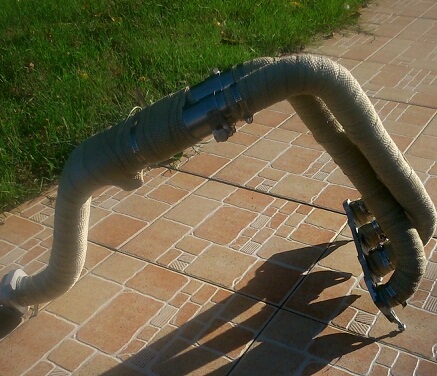

Suite aux premier démarrages <oo> , nous nous sommes aperçu que le collecteur chauffait beaucoup :wacko: , donc afin d'éviter que l'alternateur ne chauffe pas de trop et les éléments autour du collecteur aussi; j'ai momifier le collecteur et appliquer de la peinture H.T. noir sur la bande. Je sais qu'il y a un danger avec ce type de bande <_< , car en cas de fuite d'huile cela peut prendre feu mais c'est la seul solution que j'ai trouvé la plus simple et la plus économique "_" .
Par contre, une belle m**de à poser.
Une fois monter.
Une fois monter.
