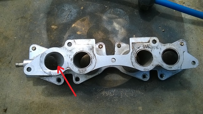

Trèfle de plaisanterie comme dirait Bunny.........la pipe avance dans sa préparation.
C'est un travail long comme déjà dit plus haut,....mais ce sera bon.....le résultat est à la hauteur de mes espérances
Allez c'est parti,...on s'est équipé pour réaliser le travail correctement
On commence par le premier conduit qui est agrandi mais attention,ne pas le polir être poli,...il doit rester légèrement rugueux au toucher.
Je me sert bien sûr des marques laissées par l'ancienne culasse comme repère pour enlever ce qui a besoin de l'être......
...et on attaque le second conduit
...tout en contrôlant pour chaque conduit,....son bon alignement sur la culasse.
...Le troisième conduit est également terminé,....il n'en restera plus que le quatrième à faire.
