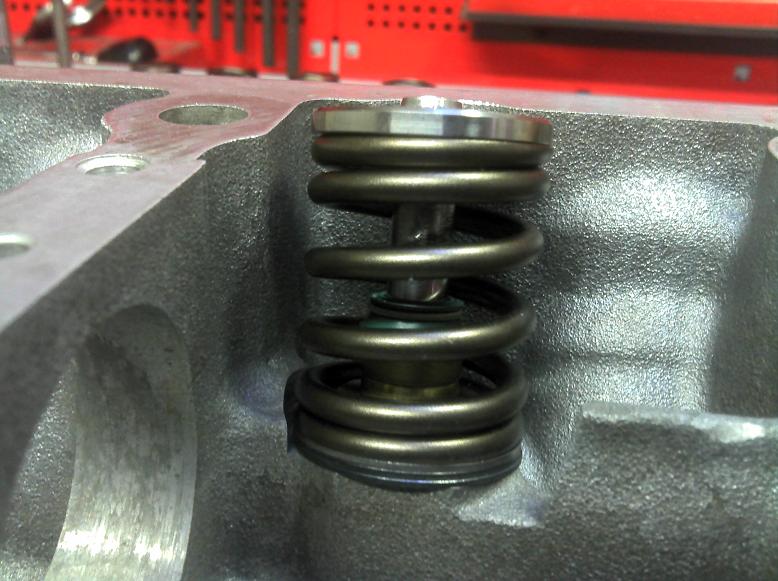

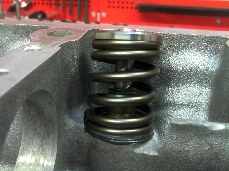

Pour illustrer, voici quelques photos faites par Marco lors de la réfection de ma culasse :
Messages : 10818
Re: [Tuto] Montages Ressorts et coupelles possibles
Donc ressorts Cat cams d'origine et coupelles spéciales cricri.
