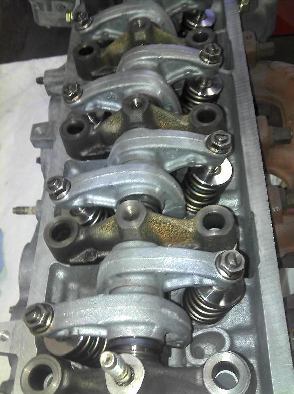

Pour illustrer, voici quelques photos faites par Marco lors de la réfection de ma culasse :

Donc ressorts Cat cams d'origine et coupelles spéciales cricri.
Un premier montage qui fonctionne. :ok:
