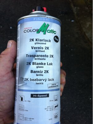

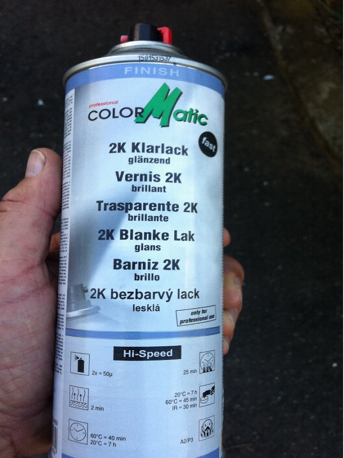

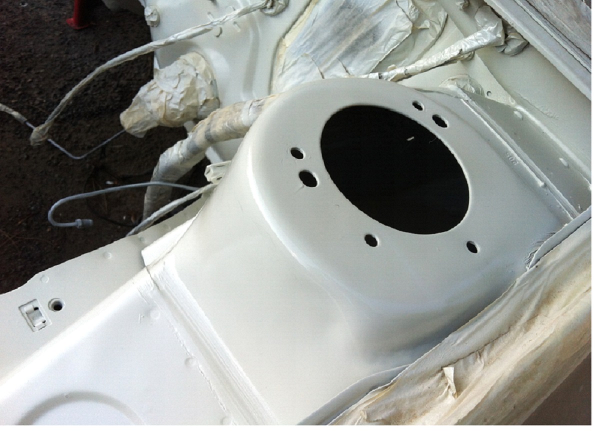

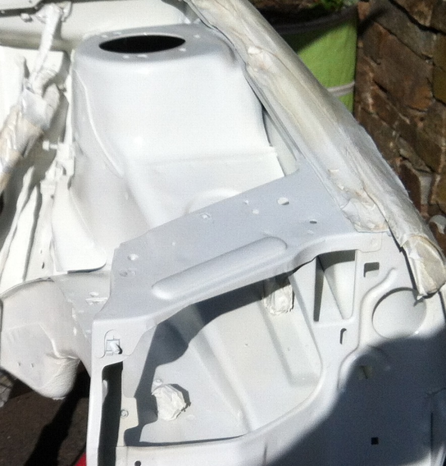

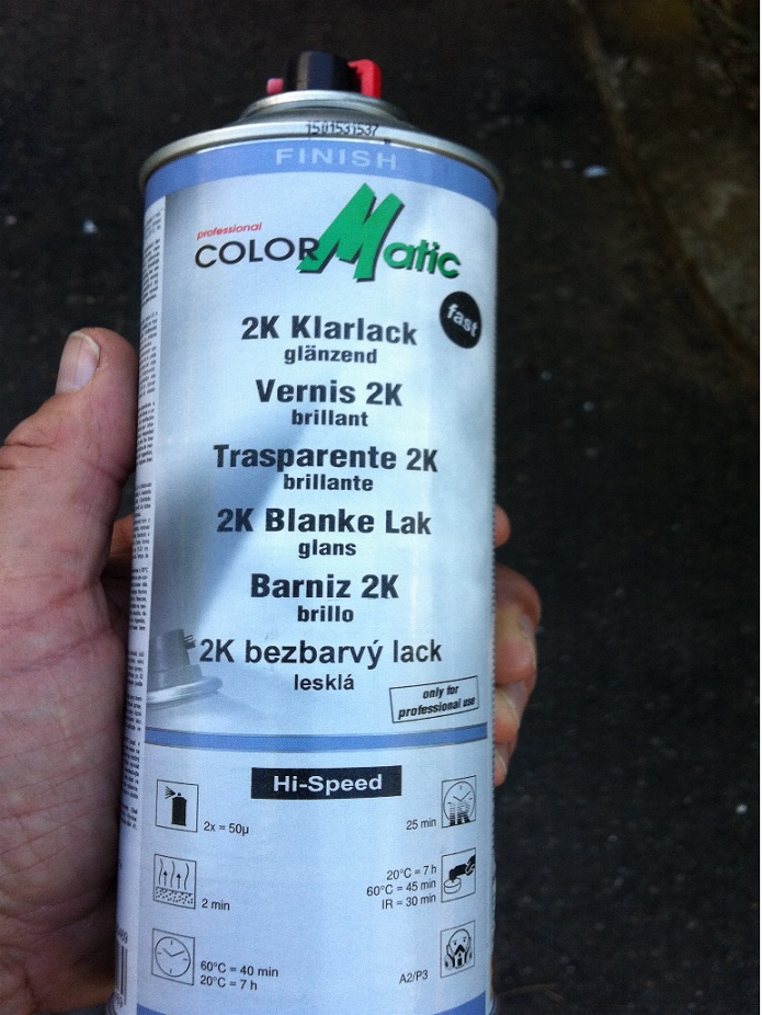

Re: Peinture compartiment moteur
Quelques photos, mais rendu nettement moins bon que la réalité(faites avec un IPhone)
Pour répondre à Jean Luc et pour ceux qui seraient intéressés, voici la bombe de vernis avec durcisseur

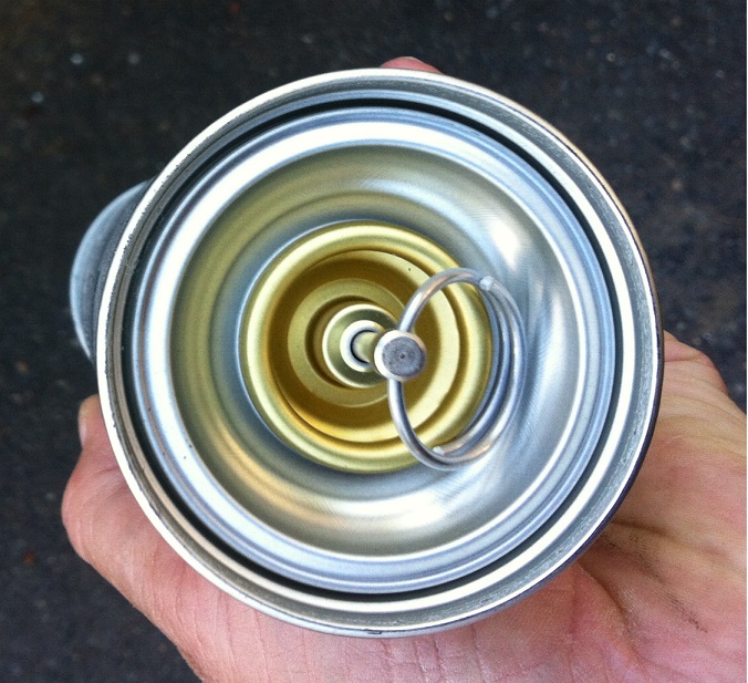

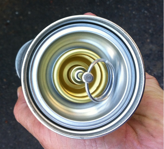

En dessous, le percuteur du durcisseur.
Le prix du grand Modèle est environ de 38 euro. Je pense que pour le seul compartiment moteur, le petit modèle suffit.
Avec le grand modèle, j'ai fait le compartiment moteur, les passages de roue, et comme la bombe n'était pas vide, j'ai un peu surchargé le compartiment moteur, ce qui n'était pas nécessaire. Mais comme la bombe était à jeter, j'ai pêché par excès.........
Que le Gourou me pardonne.......!!!!!!!
