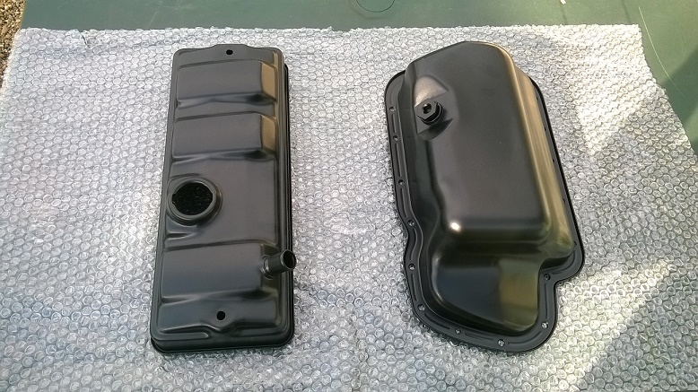

Aujourd'hui ,.....j'ai récupéré les deux carters thermolaqués.
Résultat parfait pour un prix plus que raisonnable.
Ils sont en noir satiné.
Prix du traitement : 50€
A suivre,......

L'intérieur des carters est peint?
Ça ne craint pas de s'écailler et d'en mettre partout dans le circuit d'huile?
- scale33
- Messages : 11567
- Localisation : Aquitaine
- Been thanked : 70 times
Re: Réfection à neuf d'un moteur TU 24
D'origine,....ils sont comme çà fifi.
Ca ne pourra pas partir,.....c'est pas une peinture laquée,......mais cuite au four : THERMOLAQUEE

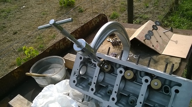

Hier après midi,....préparation de la culasse avec montage des joints de queue de soupapes neufs,ressorts et coupelles Catcams.
Au départ,j'étais parti sur ces joints,...mais je me suis ravisé pour en fait monter ceux d'origines Peugeot.
Cela m'a juste obligé de tous les ressortir pour les remplacer un par un.
Mais avec les bons outils,....cela se fait rapidement.
A suivre,......
