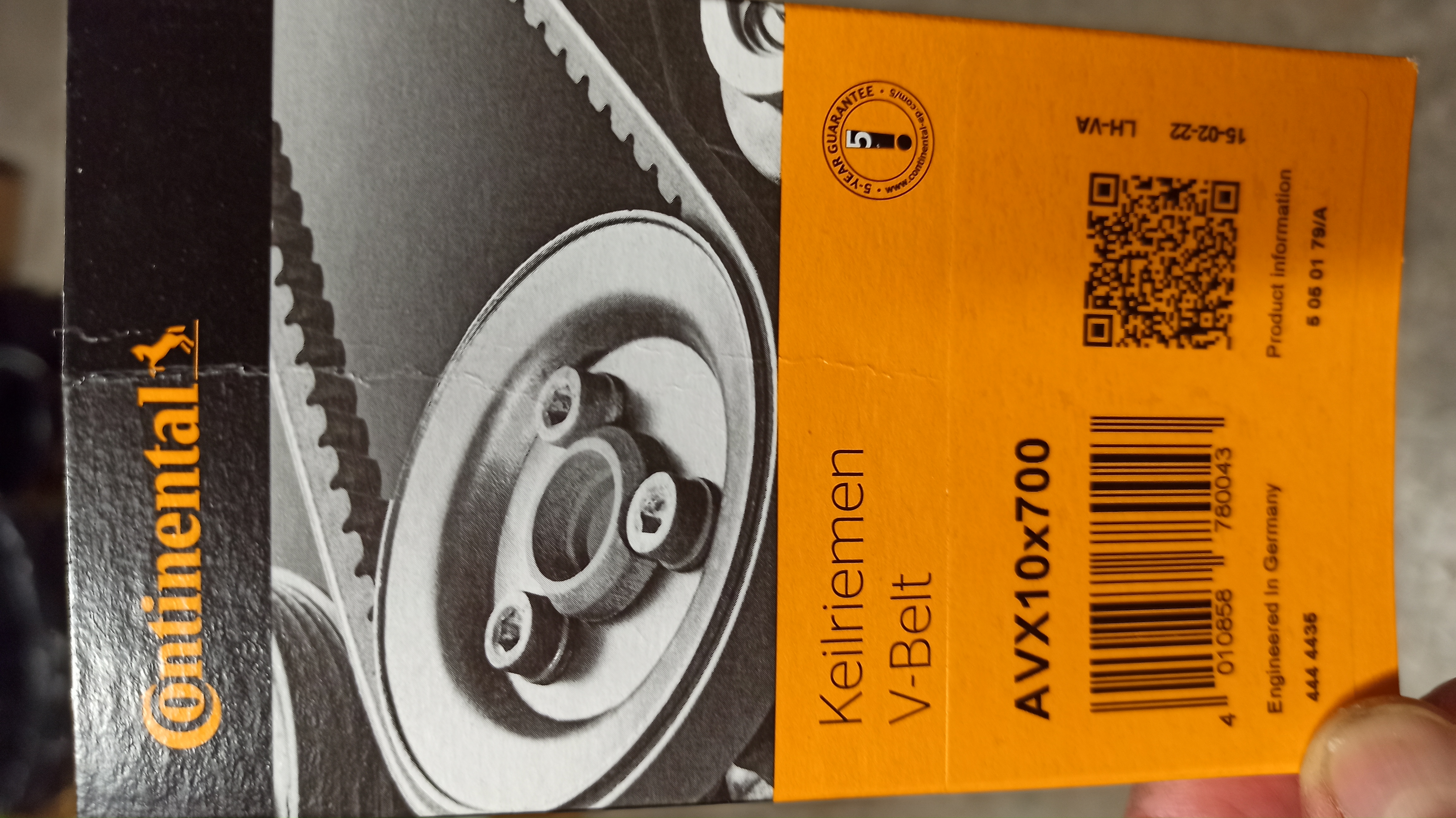

Re: Ref courroie alternateur
Petit "up" :rolleyes: du post après notre regretté Scale33
Je me suis fait vendre une courroie de 675, d'après la carte grise de la ralloche chez AD. Celà ne m'a pas choqué puisque l'ancienne était aussi de cette taille.
Mais en les comparant, la neuve semblait plus serrée. Confirmé après 1h d'effort : impossible de remonter l'alternateur....
Je suis donc retombé sur ce post.
Échange de courroie avec une 700 et ...oh miracle , c'est remonté en 1/4 h :ok:
