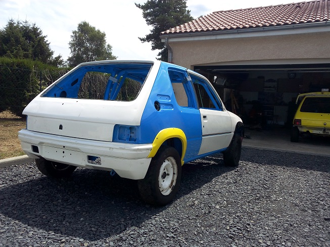

Quelques nouvelles....
Aujourd'hui, montage d'un pare choc arrière + jupe.
Mise en place d'un Hayon.
Préparation de visse nylon pour montage des extensions.
Les ailes Ar avait été refaite donc j'ai présenté les extensions et percé tous les trous comme à l'origine.
Et j'ai fini par mettre les extensions en place.
L'auto commence a ressembler de nouveau à une ralloche :ok:
Demain, la suite.... A moins que je parte a la recherche des pièces manquantes :huh:
Petite question... Mon hayon est nue, il reste de la colle à pare brise dessus. Vous enlevez ces reste de colle avec quoi ?

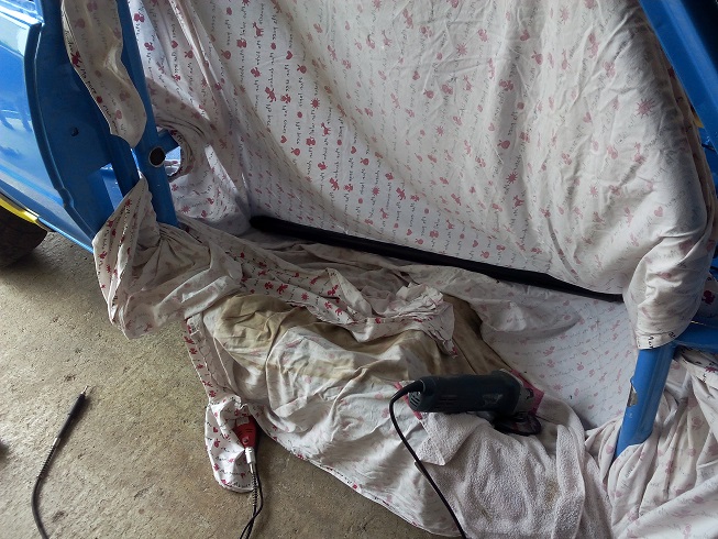

Aujourd'hui, j'ai découpé les tubes de porte de l'arceau et tout bien meulé.

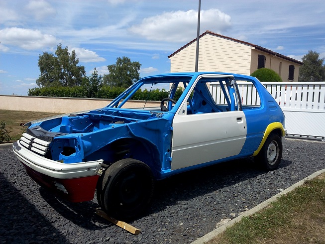

J'ai presque tous les éléments de carrosserie. Aujourd'hui, transformation du spoiler style GTI avec anti brouillard en spoiler de rallye avec ces fameuses grilles. Montage du pare choc avant, traverse, calandre, mise en place extension AVG.
J'ai reçu toutes les petites pièces pour refixer toutes les extensions comme à l'origine mais ça, je les garde pour le montage finale.
J'ai aussi reçu mes chapes OMP pour modifier mon arceau au niveau des portes. Et j'ai aussi monté la dernière porte qu'il me manquait.
J'ai fait quelques photos pour vous montrer ou j'en suis B)
Découpe des tubes de porte de l'arceau. Ils étaient soudés à l'horizontal
J'ai présenter mes chapes avec une diagonale. C'est pile poil ce que je voulais. c'est présenté, plus qu'à souder
La jupe style GTI
La jupe style GTI
Découpe de la jupe et mise en place des grilles
