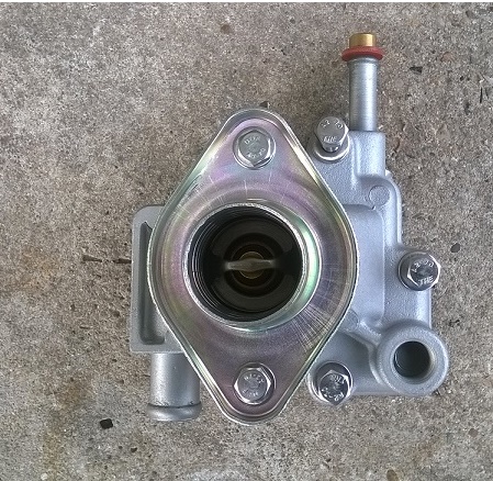

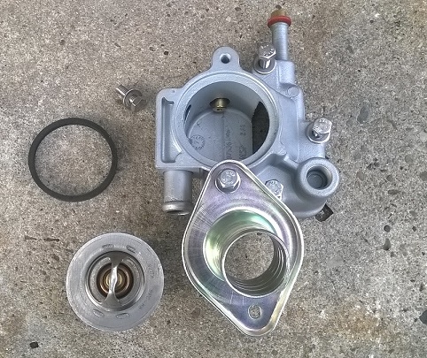

Pièces bien réceptionnées et assemblage des premiers sous ensembles.
Ah oui,........pour info,je monte le maximum de la visserie en inox. ;)
- 1) Boitier d'eau calorstat
Boitier du calorstat en kit....
Boitier calorstat monté....

- 2) Boitier support allumeur

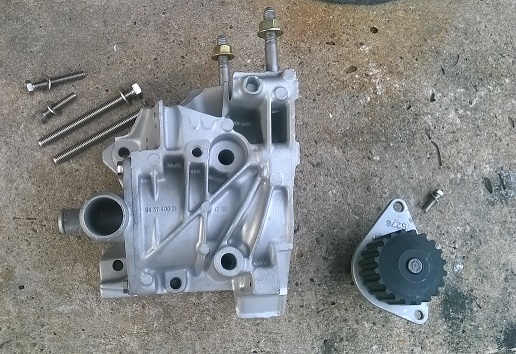

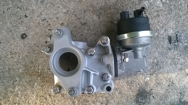

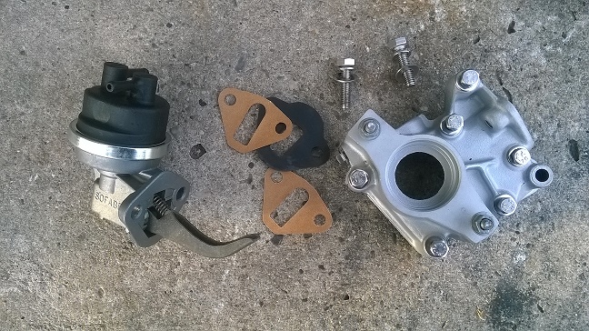

- 3) Boitier support Pompe à eau
Boitier support pompe à eau en kit....
