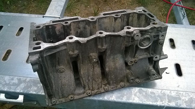

Voila d'ailleurs les images avant-après du traitement ;)
.....Avant
.....Avant
.....Après
.....Après
....et mesures après traitement identiques à celles prises avant traitement. :ok:
