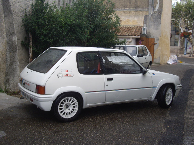

je joins une photo de la voiture montee
avec ces ressorts et les amortisseurs JR

normalement le ref du kit est 7001-120 pour les GTI et Rallye
Voilà ce que ça donne sur la mienne:

merci jean luc.
j ai fait un essai avec des amortisseurs pts GRN + ressorts pts bleus.
très bon comportement mais la voiture est très haute à l avant.
je vais commander des ressorts eibach 7001120
ps:sur le catalogue bps ils donnent du -30mm
beaucoup d entre vous parlent de -20mm
quelle est la bonne valeur pour cette ref
merci!

ça donne plutôt du -20mm
