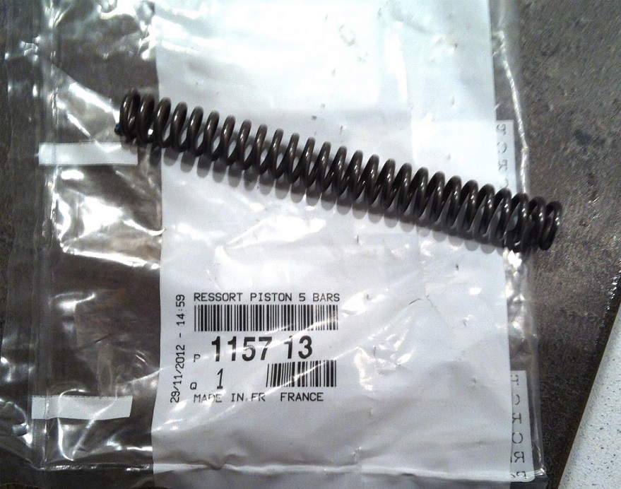

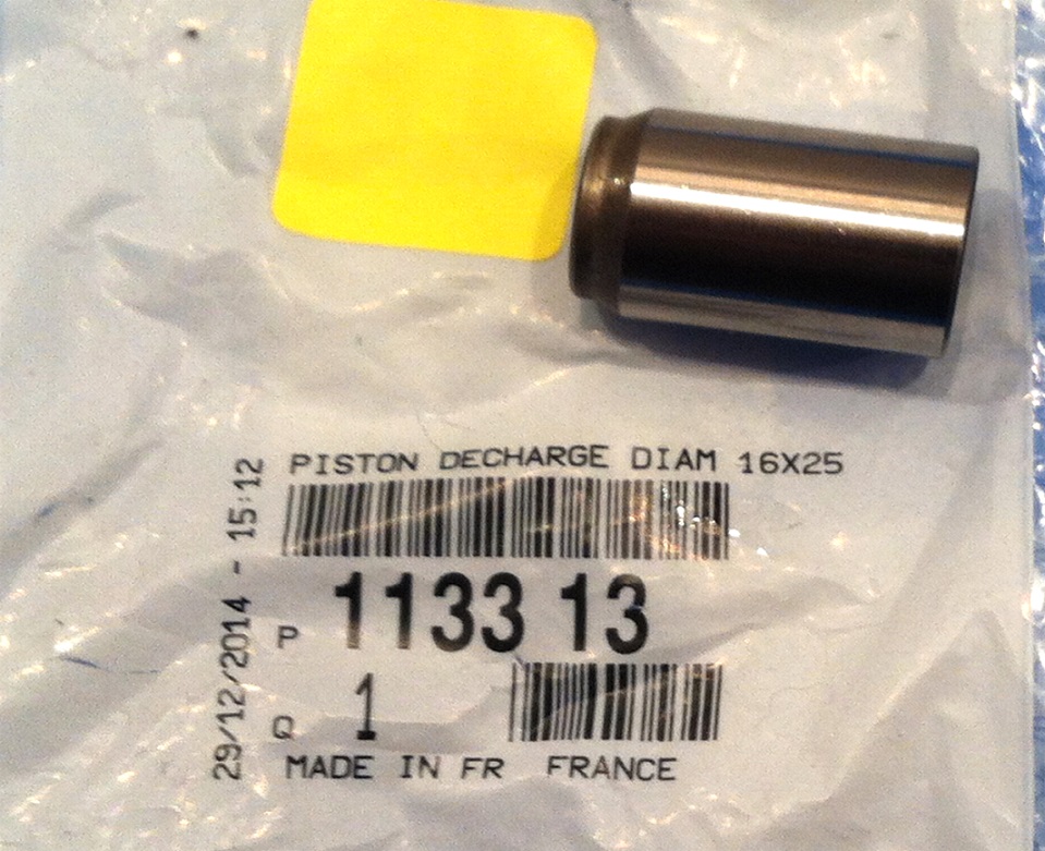

Pour revenir au sujet principal du forum, la resto de ma rallye, voilà ce que j'ai récupéré, chez le monsieur de chez Pigeot.
le ressort et le clapet de la pompe à huile
Les références me semblent être les bonnes, mais c'est plus la forme du clapet qui me pose problème, le mien est complètement cylindrique.
Je fais appel aux spécialistes, pour savoir si c'est le bon clapet. Petite précision, c'est le clapet pour une Turbo D, ressort taré légèrement plus dur, j'ai suivi les conseils de blogueurs plus expérimentés
Merci pour vos réponses

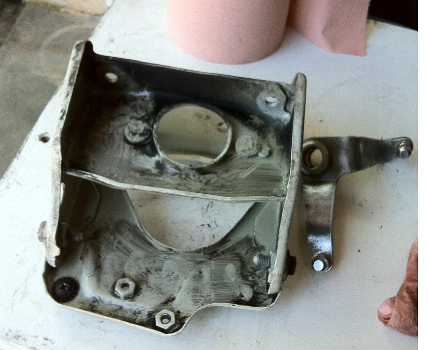

L'agent immobilier a droit à quelques jours de repos, alors je me remet à la resto.
Nettoyage et ponçage du support de batterie, avant apprêt et peinture. Mais même à ce niveau là, c'est couvert de gras en dessous.
Je peste contre cette maudite boîte de dégazage, et l'huile qu'elle a projeté partout dans la partie basse du compartiment moteur, et sous la voiture. :boxt: :boxt:
Quant au renvoi d'angle présent sur la photo, petite mésaventure. Avant de repeindre toute la tringlerie de boîte, j'ai fait un essai avec une peinture, supposée convenir.
En fait après séchage, celle-ci s'enlevait par simple grattage à l'ongle. Je l'ai poncé à nouveau et je vais recommencer avec une peinture appropriée.
Messages : 10862
Il te faut apprêter chaque pièce avant d'y déposer de la peinture.
Si tu n'as pas d'accroche,...c'est normal qu'elle se barre...... :ok:

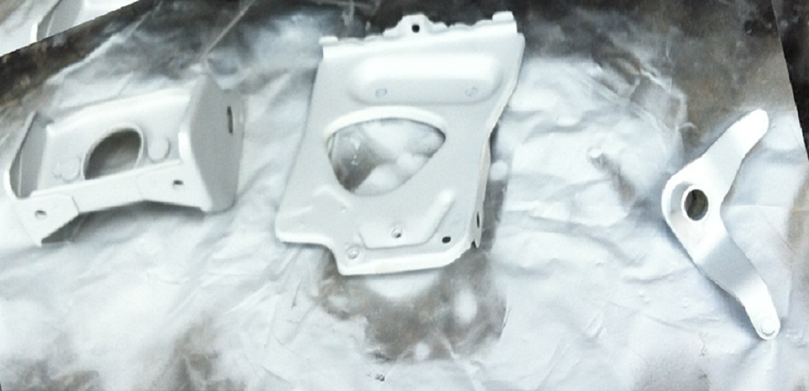

Messages : 1561
Has thanked : 331 times
Been thanked : 247 times
Comme je suis médium scale, je l'ai fait avant que tu n'ais le temps de me le dire.
Dégraissage, ponçage, nettoyage, apprêtage........
