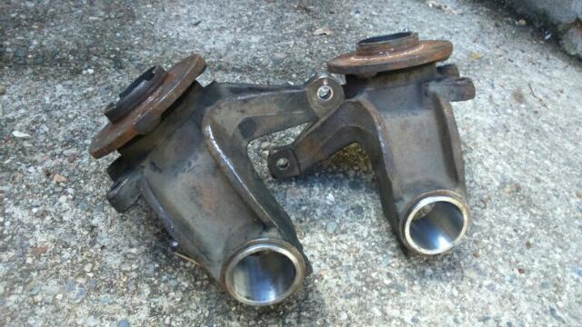

Bonjour,
Je cherche des bagues pour mes pivots usiner
Si quelqu'un en a ou connais un magasin qui en vends.
Pivot en 54 et amortisseur en 51.

Contactes la STAC à Vallauris ( 06 ) , ils peuvent te faire ça sans problème ... ;)

Bébiss a écrit :Contactes la STAC à Vallauris ( 06 ) , ils peuvent te faire ça sans problème ... ;)
oui c'est ce que j'ai fait
et en plus c'est très très rapide reçu en 24h une fois qu'ils ont était fabriquer.

Et cette bague n'est nécessaire que si l'on place des cartouches d'amorto de diamètre d'origine .
Car les cartouches GrA ont le diamètre de l'usinage du pivot.
Je dis une connerie ou c'est bien ça ?

C est bien ça :)

Là où je galère c'est pour réduire le carossage avec l'usinage de la bague...
En gros des 2° d'usinage (à vérifier) si je mets 0,5° dans l'autre sens dans l'usinage de la bague, je finis à 1.5°.
Mais c'est pas donné un tel usinage :ph34r:
Et l'idéal étant d'en profiter pour compenser la dissymétrie d'origine. re- :ph34r:

Fait les monter, faire une géométrie, re demonter, envoyer avec le rapport et il te feront la bague au carrossage que tu veux

Oui mais pour les monter, faut déjà des bagues ! :lol:

Les bagues que la Stac fourni sont droite , c'est le pivot qui est usiné !
Maintenant si tu veux réduire ton carro , a ce moment là je pense qu'il faut partir sur du brut monté en force dans le pivot et ré-usiner le tout ...
Enfin pas sûr que ça vaille le coup , autant repartir sur un jeu de pivots stock et donner l'angle que tu veux directement !
En même temps 2 degrés c'est tip-top pourquoi tu veux réduire ?

Je ne sais pas parce que pour le moment je n'ai rien essayé. Et c'est sûrement tip top !
Je me posais la question surtout pour la correction.

Oui les pivots sont usinés en 54 et mes corps d'amortisseur sont en 51 ( bilstein )
Donc stac ma fait les bagues et effectivement elles sont droites

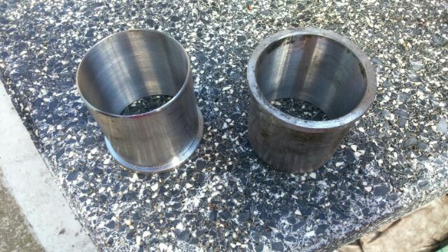

Les bagues

Elles ne sont pas fendues ??? :blink:
J'aurai pensé que c'etait inévitable comme pour le pivot.

C'est a la demande du client ...!
Tu peux même leur demander de les pointer au pivot !

Comme me disait Bless, avec le "bourrelet" pas besoin de pointer, mais ça relève l'amorto de l'épaisseur du bourrelet... A savoir ;)
