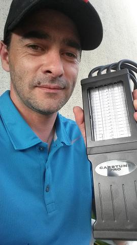

Mon cadeau d'anniversaire
mais bon depuis que j'ai refait le moteur les 4 visses de synchro sont fermé , j'ai juste eu besoin de régler au milieu

beau cadeau ,comme ça tu va pouvoir régler les carbu que J-Luc m'as vendu !!!

Et oui!!!,.....mon ami
Ca y est,ils sont posés correctement?

j'ai pas eu le temps encore ,trop pris avec le taf
