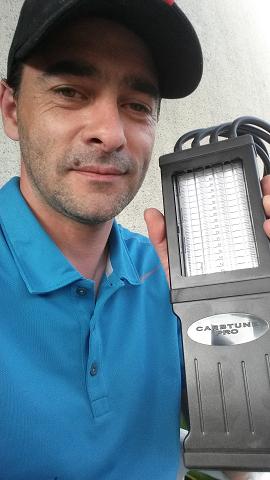

Mon cadeau d'anniversaire :bien: :bien:
mais bon depuis que j'ai refait le moteur les 4 visses de synchro sont fermé , j'ai juste eu besoin de régler au milieu
lolo 44521
Messages : 568
Re: Peugeot 205 rallye à steven "elle tourne enfin "
Message par lolo 44521 »
beau cadeau ,comme ça tu va pouvoir régler les carbu que J-Luc m'as vendu !!! :ok:

Et oui!!!,.....mon ami ;)
Ca y est,ils sont posés correctement? ;)

j'ai pas eu le temps encore ,trop pris avec le taf :ph34r: :ph34r:

Sa c est du beau cadeau ....
C est bien d avoir un jouet comme sa pas loin de chez soit ....
Je t es dejas dit que je t aimais bien Steven :ph34r:
