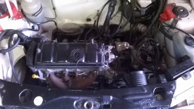

Le moteur est dépouillé, il me reste à virer la face avant.
Le remplaçant sèche au bout de la chèvre, les carbus sont révisés, la BV ... j'ai rien fait dessus, on verra bien.
Dépose du moteur demain matin. Et si ca veut le faire, je jette le remplaçant dans la foulée. Et je le démarre après 6 ou 7 ans d'hibernation

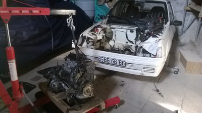

Ce matin, 7h00 j'entamais la dépose. Je commence à maitriser le sujet et à 10h00 , l'ensemble était au bout de la chèvre.
A midi, le remplaçant était dans la voiture. Le plus long est de remettre les "accessoires". A 18h00, il me restait à remettre les fluides... et voilà qu'une fuite, une cascade de liquide s'écoule a l'arrière.
Le diagnostic est vite fait : fuite sur l'anticouple = boitier d'eau non étanche sur le bloc
Maintenant que tout est en place, c'est tellement pratique d'aller bricoler ce truc
La suite demain
La suite demain

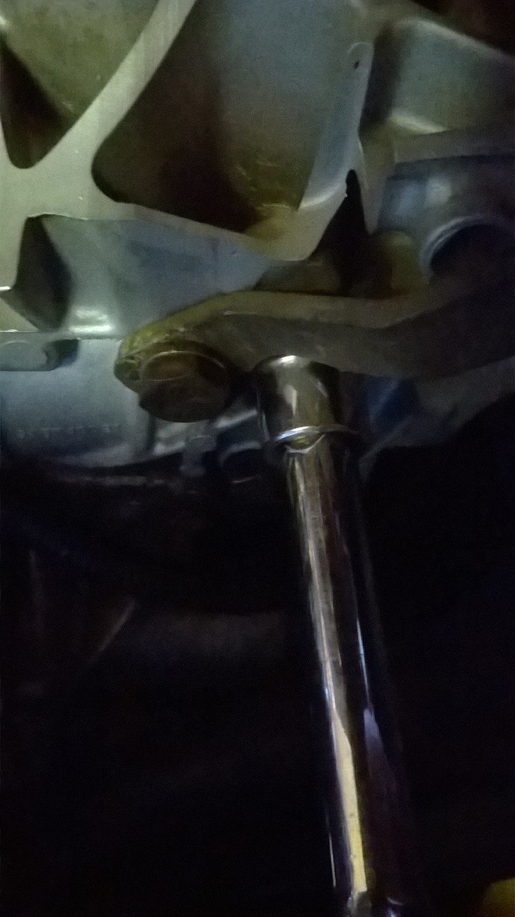

J'ai déposé l'ensemble du corps, nettoyé avec joint neuf + pate a joint. C'est remonté et ça à l'air de tenir.
J'en ai profité pour modifier la patte du support moteur qui gène si on doit resserrer la boite à eau
Maintenant, j'ai une GROSSE fuite sous un carbu, j'ai dû mal le remonter
