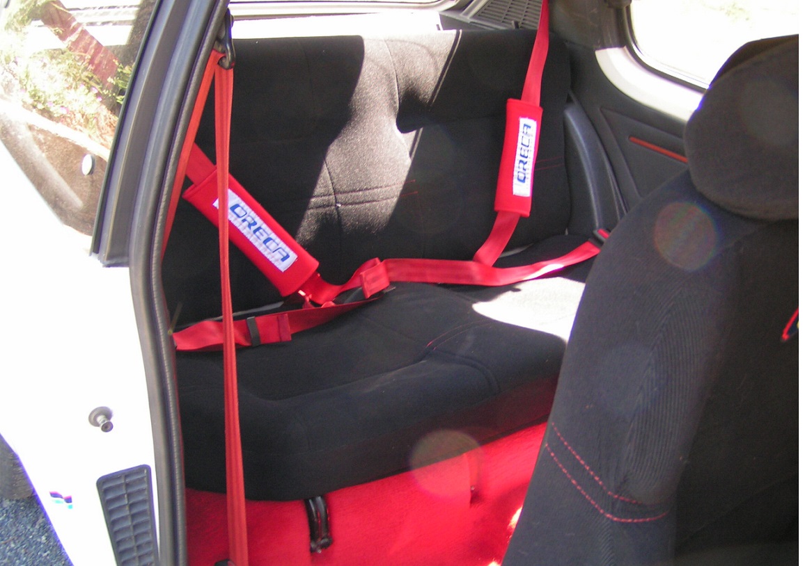

Le soleil est de retour, et le temps à l'air de se stabiliser. j'ai donc décidé de sortir la 205 pour procéder au nettoyage et à la réfection du compartiment moteur, voir plus en fonction de ce que je vais découvrir.
Comme je n'avais pas pu faire de photos de l'intérieur, j'en ai profité pour en glisser quelques unes.
Quelques vues de l'intérieur
A noter, à l'arrière, les deux protection de harnais, placées par l'ancien propriétaire. cela fait au moins + 3 cv........!
