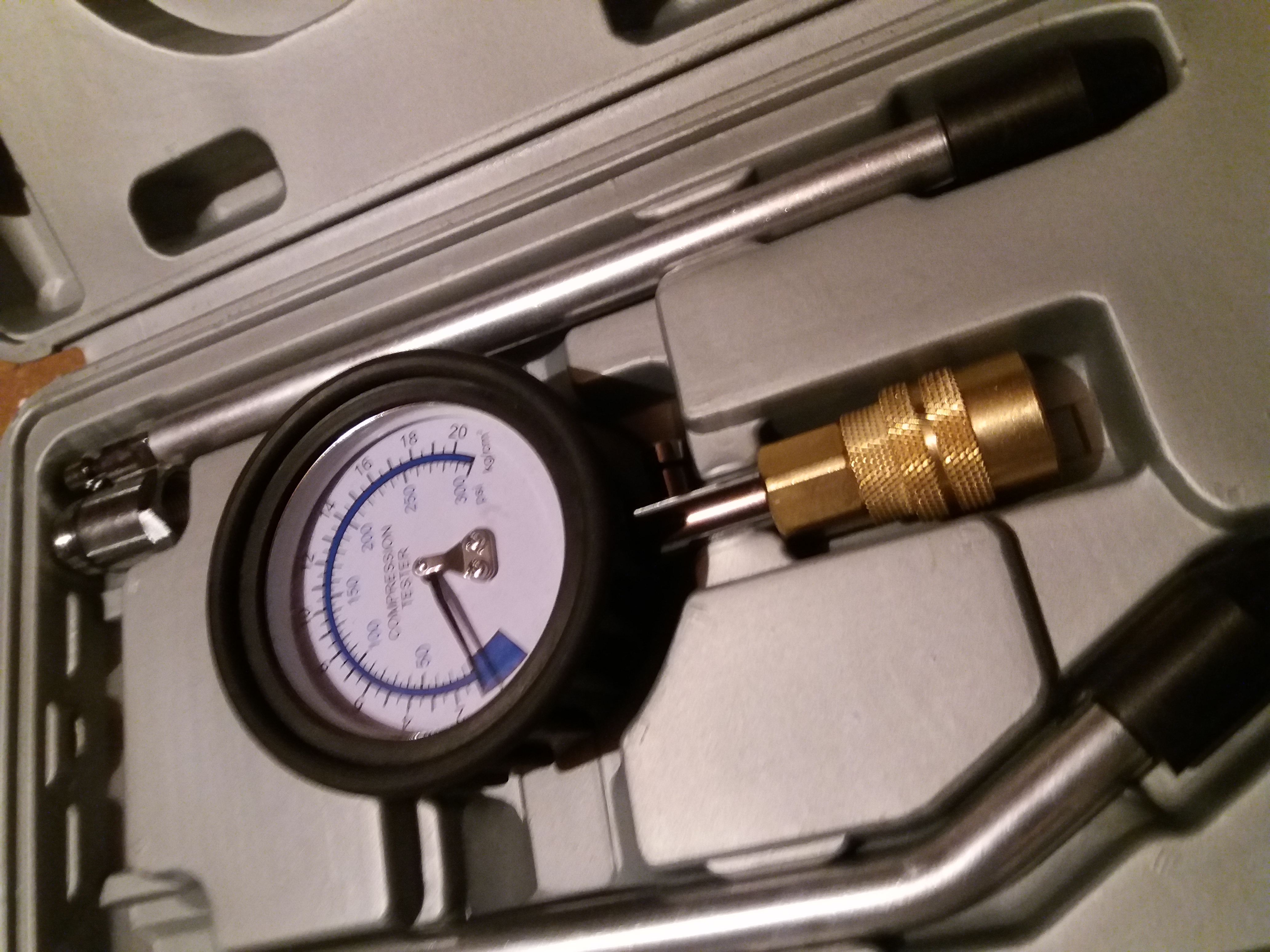

Salut a tous, je cherche un compressiomètre et j'ai trouvé celui ci
Quelqu'un connaît ? Sait ce que ca vaut ? Merci :)

Pour le prix,......je testerai.
L'investissement n'est pas énorme et ça aura l'avantage , même si pas hyper précis au cas ou,......de te donner une indication pour chacun de tes cylindres. :ok:

C'est surtout que mon moteur a avalé un plot et une electrode de bougie en les faisant fondre . .. :crying:

Commandé directement en Angleterre, le meme modèle mais moins cher, 22, 60 € port inclus
Je devrais recevoir ca entre le 3 et le 8 avril
On verra bien :)
Une prise de compression en garage c'est entre 70 & 120 € alors au pire pour le prix je risque pas grand chose :lol:

Reçu :ok:
Soit je sais pas m'en servir, soit il marche mal, soit mon moteur est rincé ... je suis aux alentours des 3b :ph34r:
Essai sur une des voituree de mon père ce soir ;)

faut ouvrir les papillons en grand, sinon ya pas d'air qui rentre, et du coup tu comprime rien .... ;)

balouba a écrit :faut ouvrir les papillons en grand, sinon ya pas d'air qui rentre, et du coup tu comprime rien .... ;)
J'ai vu ça sur internet pendant ma pause au taf cette aprem ... je réessaie correctement dimanche :)
Merci :ok:

Les trucs a 20 balles de chez eBay ça marche, sans doute approximativement mais ça marche ;)

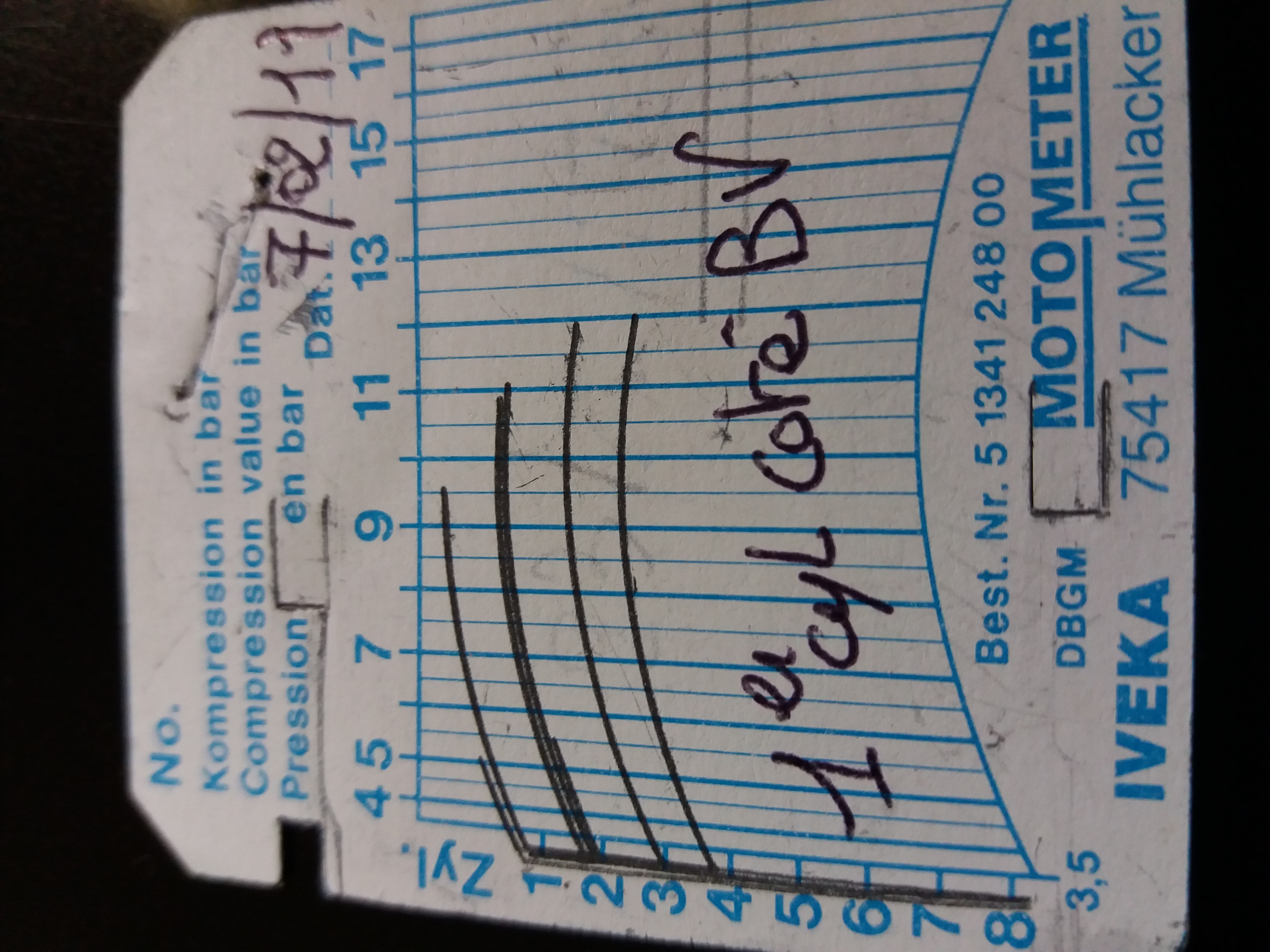

Bonjour,
Pouvez vous me dire si ce compressiometre est de qualité?
Je viens de prendre les compressions à froid sachant que mon moteur tourne sur 3 cilyndres au ralenti.
Valeur 1 cylindre côté boîte 13.5
Cyl2 15
Cyl3 14
Cyl4 13
En 2011,j'avais ses valeurs avec un compressiometre motometer
