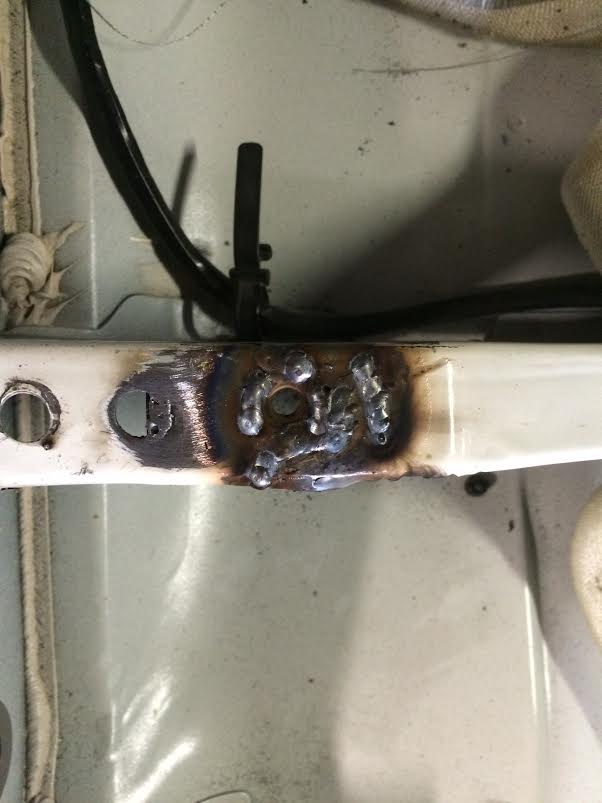

Pour tes fixations je suis équipé à présent pour ressouder,j'ai réparé ma fixation hs sur ma 106,meme maladie ,si ca te dis,on se fait ca :ok:

ouais ça serait top !! Gérable avant la natio ? Je peux démonter la moquette et remonter le siège juste pour apporter la voiture en amont :ok: :ok:
Faut que j'achète des bombes d’apprêts et peinture ? Ou tu t'entraine avec ton pistolet c'est caché tant que c'est protégé contre la corrosion ... :D
tu as besoin de quoi dit moi ? :ok:

Je te tiens au courant pour faire ca rapidement,passes par mp qu'on voie ca :ok:
J'ai ce qu'il faut en peinture pour protéger :ok:

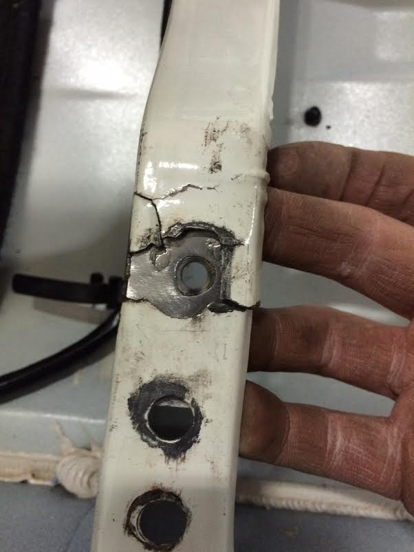

Re: Julien - 205 Rallye en piste !
1h30 pour démonter, déprimer et remonter juste les sièges :mrgreen:
-1 des 2 fixations du siège conducteur complètement arrachée. Presque découpé proprement :blink: :mrgreen: l'autre est donc sur le point de se barrer
-peut être une des conséquences: j'ai l'impression que la tôle coté fixation arrière droit (sens de marche) est abimée.
-l'isolant est complètement trempé, ça part en miettes du coup j'espère que je n'ai pas de corrosion performante, voir perforante :mrgreen:
=>> L'isolant trempé c'est le coup du "je fais un truc sans savoir ce que je fais" mais ça date de y'a 9 ans avec mon père on avait obturé des trous en dessous car c'était déjà humide en fait à l'époque, mais peut être que ça aérait :crying: nous avions penser que l'humidité remontait par là.
Voili voilou moitié :crying: moité :rolleyes:

2 causes d'infiltrations fréquentes: les bouchons de plancher qui sont déboités et les joints des vitres de custodes qui ont l'age de la voiture "_" on va essayer de réparer ca Jul' :ok:

Il y'a aussi le poid du bonhomme ..et utilisation intensive de la caisse qui fait que ça se coupe <_< de bon renforts et c est repartie :ok:
