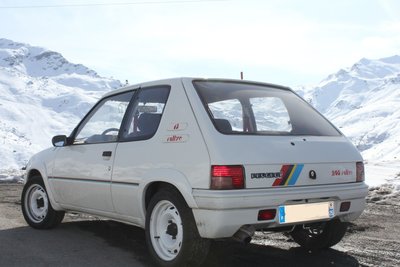

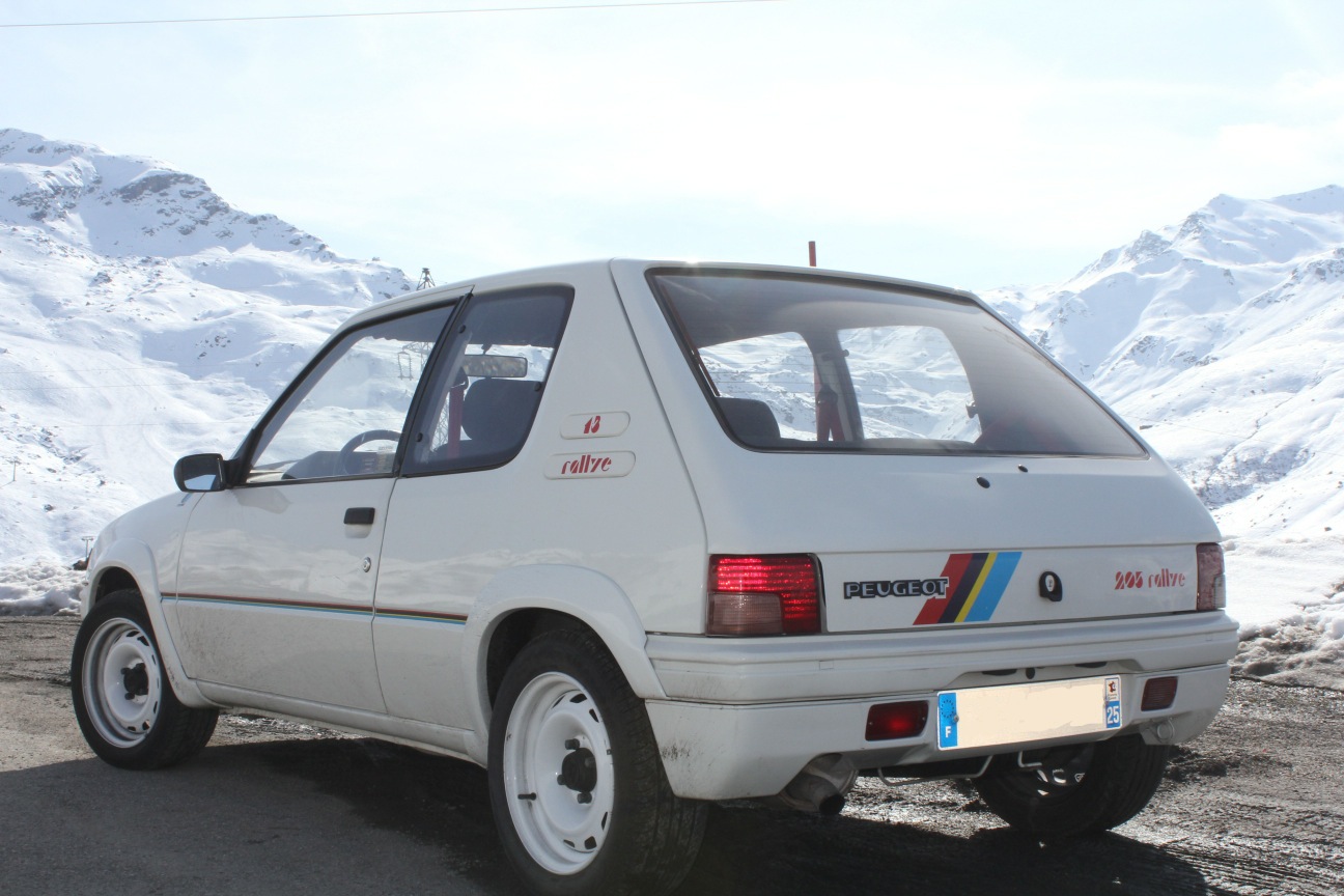

Hello, quelque news depuis le temps... La rallye se comporte à merveille, nous sommes rentrés d'une semaine de ski au ménuires ou nous avons du y aller en rallye :ph34r: car ma golf 4 tdi a perdu tous ces chevaux brutalement sur l'autoroute à 80 km de dijon :angry:(débimètre surement) bref... donc retour à dijon et déchargement de tout les affaires dans la rallye: 2 snow, 2 valises, courses, pack de bière etc...Elle était bien chargée la 25 :blink: :lol: à peut près 800km allé retour dont 2h coincé dans les bouchons à l'allé :wacko: J'ai plus me rendre compte une fois de plus que plein de gens sont <oo> de voir une rallye sur les routes :ok:(petite photo entre les ménuires et val thorens)
