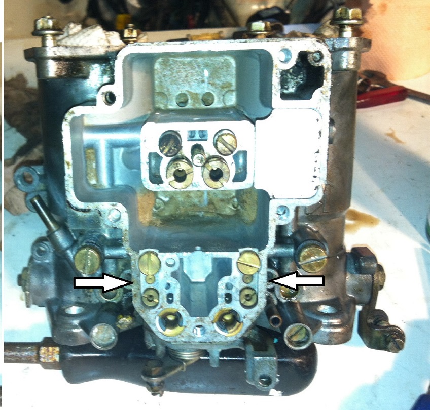

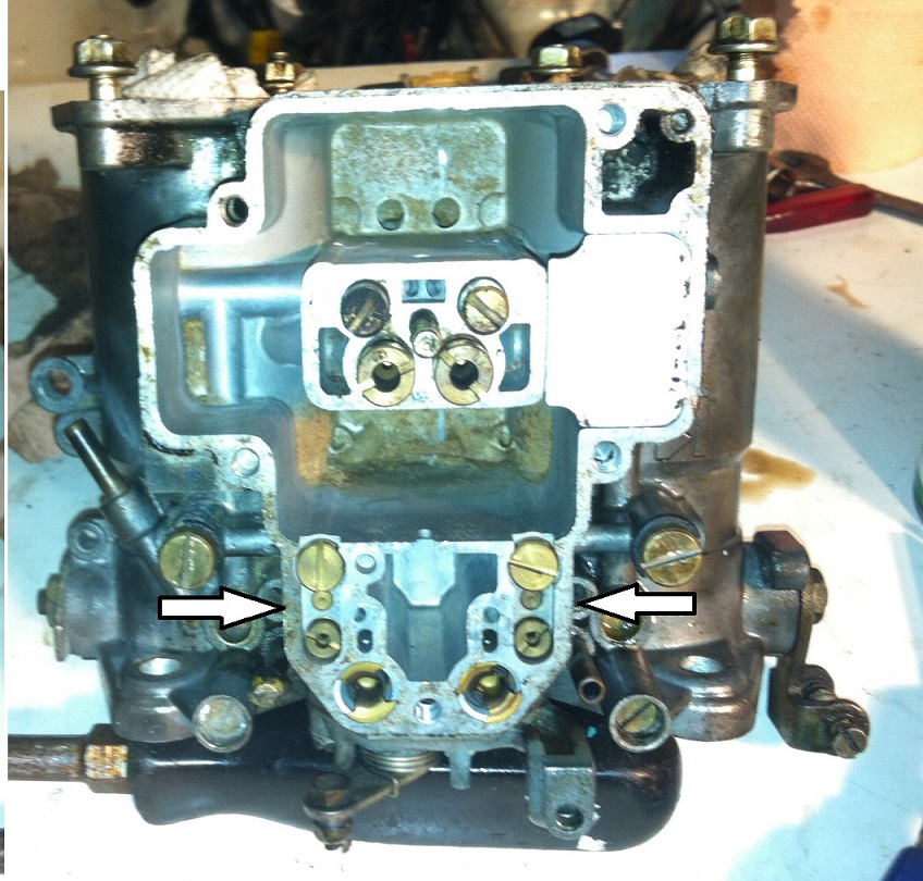

Sur la photo suivante, je ne peux pas débloquer les 2 vis indiquées par une flèche, sont elles collées........?
Il semble que sous les chapeaux situés à coté, il y ait également 2vis, faut il les extraire pour un passage aux ultrasons.....
Merci par avance de vos conseils et de ce que dois encore faire, et que j'ai oublié.....

Les vis indiquées par les flèches sont parfois grippées (fort)
Essaie de les noyer dans le wd40 mais pas garanti...
En plus, quand on force avec le tournevis, ça écarte l'empreinte dans le trou, ce qui bloque un peu plus la vis, du coup tu force plus, ce qui écarte l'empreinte, etc, etc.
Tu peux tout à fait les laisser ainsi, au pire tu tentera à nouveau après le passage aux ultrasons.

Pierrot a tout dit.
Ce sont les vis d'équilibrage des dépressions.
Le mieux c'est de les fermer. Donc oui, si c'est'est bloqué fermé, c'est pas trop grave.

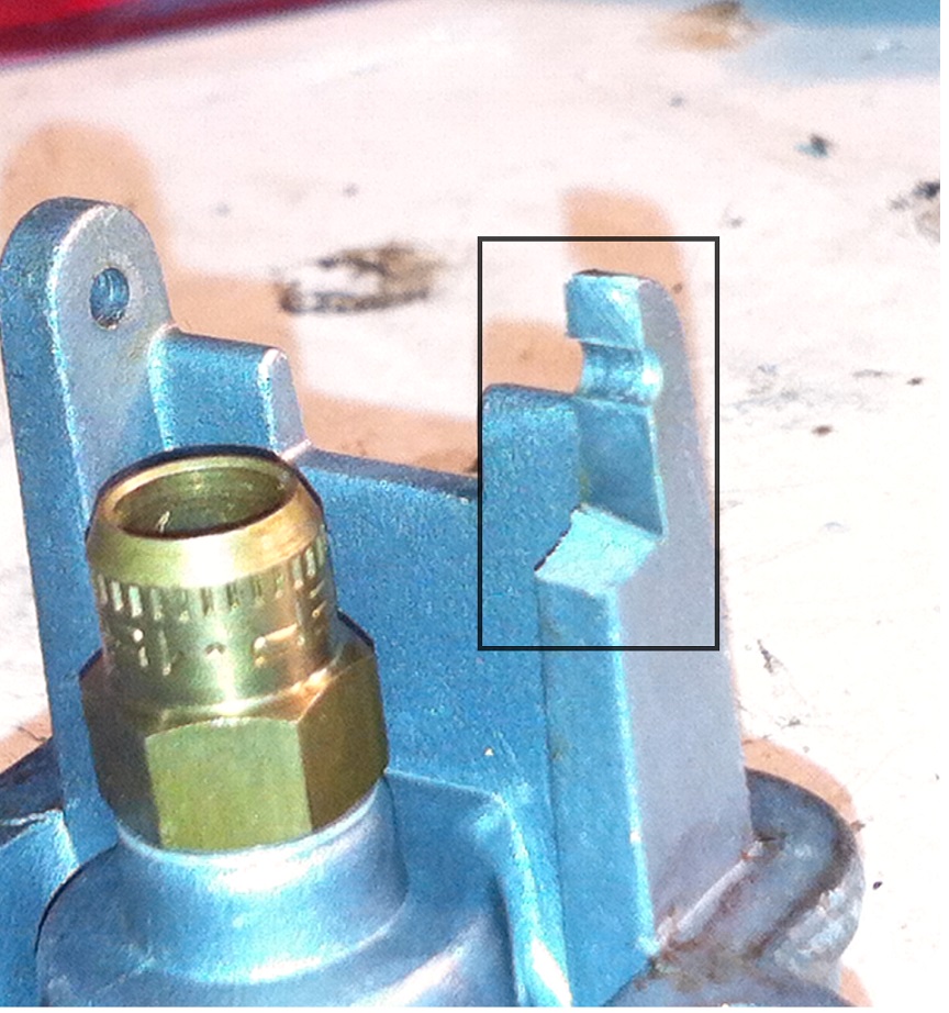

Oups, je viens de faire une grosse " couffe" en démontant l'axe du flotteur du deuxième carbu !!!!!
As-tu - ou avez vous une astuce pour réparer cela, ou bien me faut-il essayer de trouver un autre couvercle de carbu?

La bonne vieille boulette qui arrive trop souvent
Tu n'as plus qu'à trouver un couvercle de carbu...

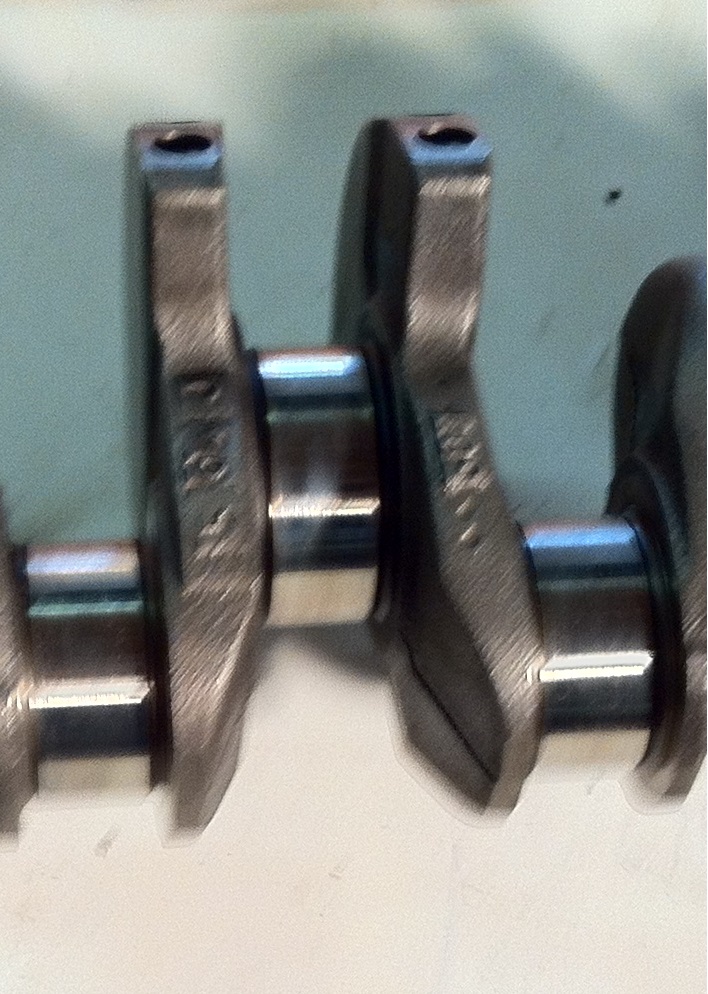

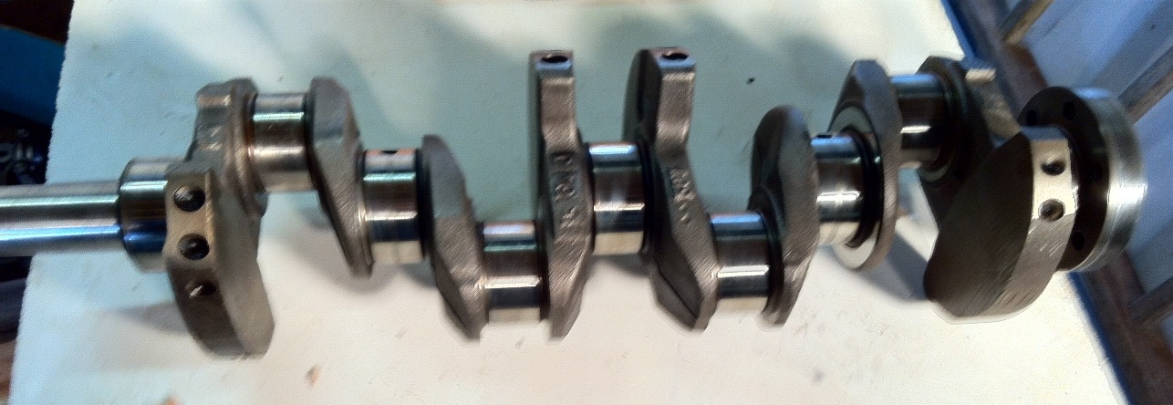

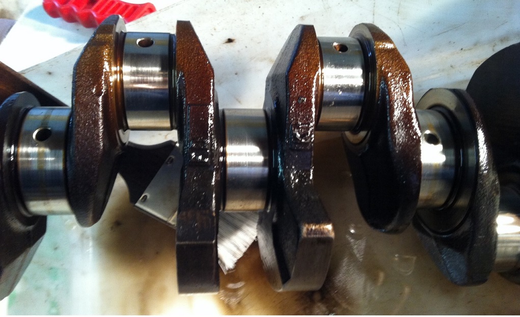

J'ai réussi à enlever le caramel du vilo, même si la photo est floue, le résultat est net
Avant:
Après:
Avant:
Après:

Effectivement ça change
