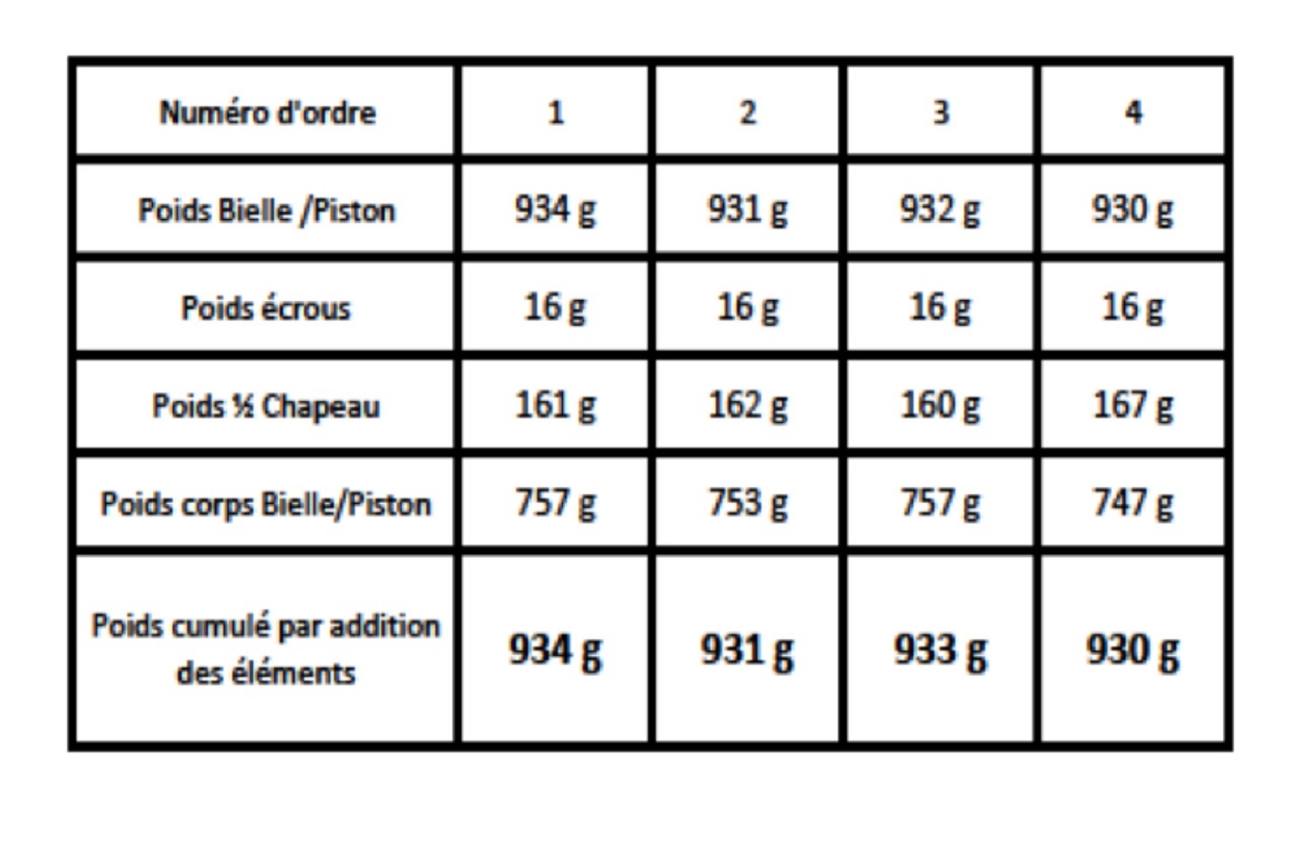

Pour résumer, je vais améliorer les parties latérales des têtes de bielle, qui ressemblent plus aux escaliers de" Montmartre" que à ce qu'on s'attend à trouver dans un moteur alimenté par de " vénérables Weber".
je vais améliorer un petit peu l'état de surface de ce qui est brut de fonderie.
Non, non, rassurez vous, je ne vais pas les polir. J'équilibre les chapeaux, ensuite le corps de bielle/piston en essayant de préserver l'équilibre.
J'ai écris une con....rie, ou pas, si oui , vite vous m'enguelez, je me remets à bosser sur le moteur, mardi.
Là, ce weekendge, j'étais monté à la capitale (comme disent les provinciaux du sud)), il y avait " le marathon de Paris", nous étions 54 000 participants. Mais les fous, ils sont partis sans moi. En fait, j'avais pris les baskets, mais j'avais oublié le short et dossard...... que ne suis-je étourdi ....! Alors finalement, j'ai été bosser, je fais des salons numismatique, et oui, le vieux il bosse encore !
Bon à vos touches, j'attends de la lecture et des critiques constructives, pour mardi.
Merci et bonne nuit.

Je ne peux qu'être d'accord avec tes propos. Mais comme tout était démonté, et comme je le disais plus haut, j'ai eu un instant, l'envie d'aller plus loin.
Mais à partir du moment ou l'on me dit l'équilibrage du vilo est correct d'origine, et que donc tu ne vas pas le toucher, tu te dis que tu ne va pas toucher au reste non plus.
Mais lorsque je vois l'usinage des chapeaux, et le décalage avec l'usinage de l'autre partie la tête, tu te pose quelques questions.......
Pour ma part, je n'ai pas pesé encore mes ensembles bielle/piston, mais lorsque je lis: tolérance entre les poids des bielle 4 g pour les TU (pour le TU24, je ne sais pas), je me dis que c'est beaucoup.
En statique évidemment que ce n'est pas énorme, mais en dynamique, lorsque tu X par la longueur du bras du maneton et par la vitesse de rotation, là à mon avis, on ne parle plus de quelques grammes.
Mais comme tu le dis si justement, dans leur état d'origine ses moteurs prennent allègrement plus de 7000 tours, alors oui, ce n'est pas utile de perdre du temps, à essayer de faire seulement une partie du boulot, sans aller au bout de ce qu'il faudrait faire.
Tu sera au courant de l'avancée de mes travaux sur le post de présentation.
Merci à toi.

Réflexion sur l’ensemble : Bielles/pistons
Ayant terminé le nettoyage de l’ensemble bielles/pistons, je me suis livré à une petite expérience , que vous avez certainement déjà faite. Je vous en fait part tout de même
J’ai pesé :
• Chaque ensemble bielle :piston
• Les écrous de chapeau
• Les ½ têtes seules
• Le corps de bielle + piston
Le résultat est assez surprenant, si l’écart entre les ensembles est de 4 grammes, ce qui correspond à la tolérance donnée pour le poids des bielles seules. Il en est tout autre, pour les éléments séparés
• 7 g entre deux des chapeaux
• 10 grammes entre deux corps bielle/piston
Ce qui est énorme. Le poids de l’ensemble est ajusté par un usinage plus ou moins important du chapeau. Cela se confirme de visu, et dans le tableau.
J’ai pesé :

Et le vilo c'est pas mieux. Ce qui prouve que malgré la valeur surprenante des poids c'est déjà au top vu la santé du moteur.
Donc soit l'origine est largement suffisant pour ce que l'on recherche soit on se fait plaisir et on equilibre encore mieux tout ça.
