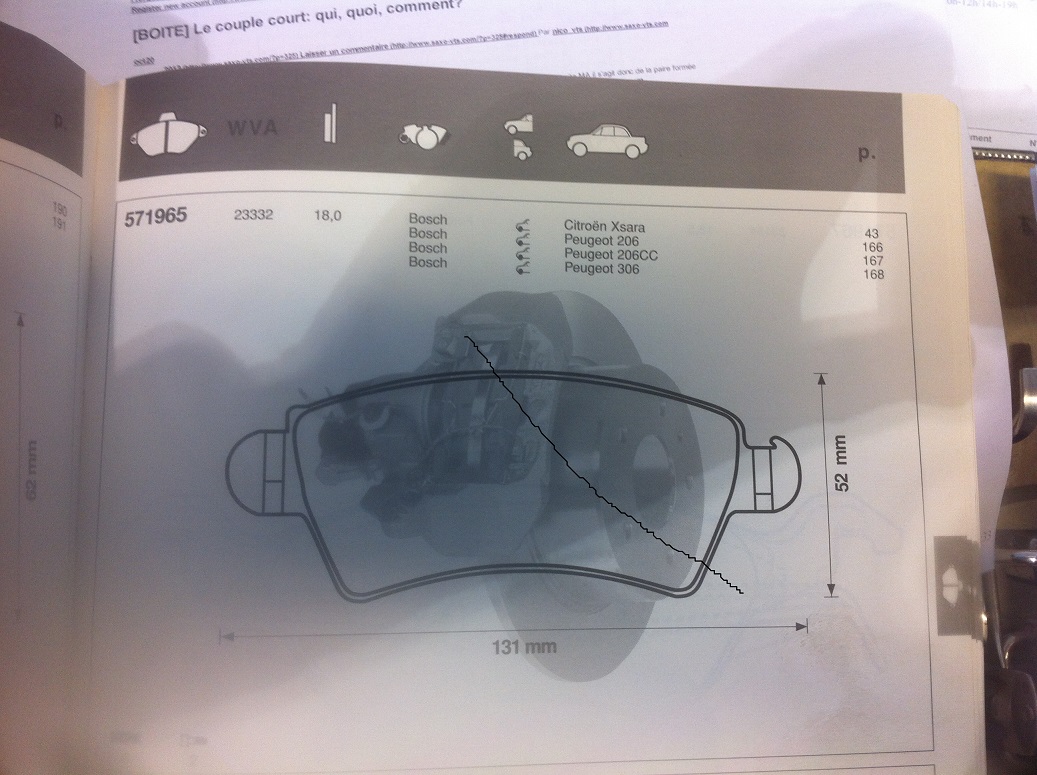

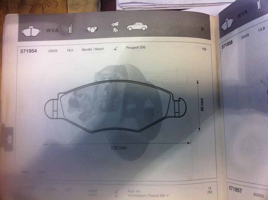

Photos prises du livre bendix que j'ai sous la main.
Ca c la fdp 1599 pour 206 s16 2.0l
Ca c la 206 d
Ca c la 206 d

Messages : 24089
Has thanked : 1898 times
Been thanked : 1339 times
Re: Demande d'avis au pro du circuit...
C'est la deuxieme.
La confusion vient au départ du fait que la 206 de reference pour moi c'est la d. Je ne savais pas que cette "s16" équivalente en frein etait une xs 1.6 (parce que je m'en tappe le coquillard vu que 206d suffit à renseigner) je donnais ma reference d'etrier à ARS et j'avais les bonnes plaquettes. Ca me suffit.
Ton poids est important, pour ca que je demande. Par rapport à la souffrance des freins. Plus c'est lourd plus c'est important, logique et surtout sur la chauffe sur circuit. Et moi je suis super lourd. Je fais rouler la rallye à plus d'une tonne ce qui n'est pas le cas de tout le monde. Alors je me demandais si tu étais toi lourd à ce point pour te pencher autant sur tes freins.

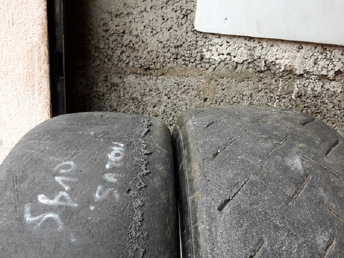

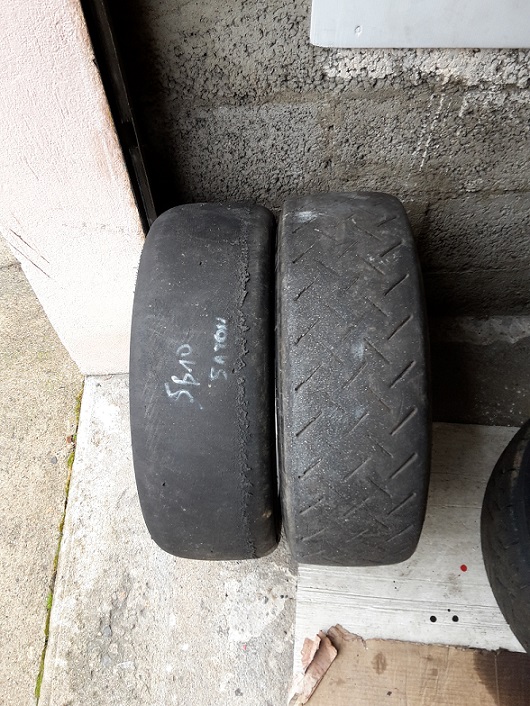

J'ai pensé à toi quand tu parlais de choix pour les pneus:
Voila un slick en 18/56 en 14 et un N20 en 195 (je crois) en 15.
