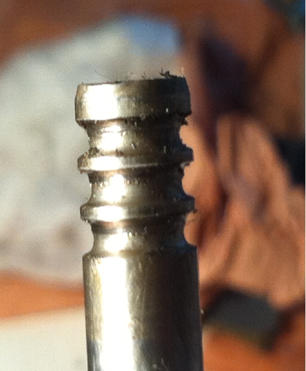

Le monsieur qui rectifie bien, me fait remarquer que les queues de soupapes d’échappement sont mortes, jeu au niveau des clavettes, et que je dois les remplacer.
Elle n’a pourtant que 113 000 Kms cette rallynette ; a-t-elle mal été mal entrenue……… je n’en suis qu’a la culasse et déjà je trouve qu’il y a beaucoup de choses HS….

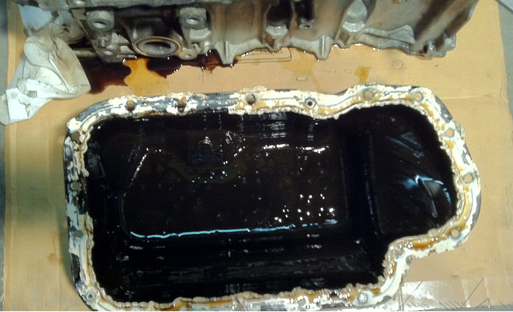

Dans l’attente de trouver un arbre à cames d’occase correct, et de remonter la culasse, je vais passer au bas moteur avec une certaine inquiétude en regard du haut moteur……….
D’autant qu’après démontage du carter d’huile, on peut être inquiet….. à voir l’huile qui s’écoule, je ne suis pas plus confiant……..
Démontage du carter
Et là on découvre ça.....
Le carter avait été démonté, mais j'ignore pour qu'elle raison(il n'y à aucune précision dans le dossier qui accompagnait la voiture).
Dans touts les cas, pas avare sur la pate à joint, avec des bourrelets à l'intérieur du carter qui peuvent aller boucher un trou de lubrification ......

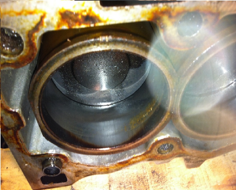

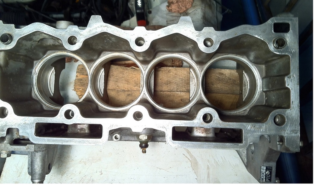

Coté chemises/ pistons
Problème d’ovalisation des chemises, je suis à 6/100, là je fais appel, aux spécialistes, je suis théoriquement en dehors des tolérances.
Je pense tout de même déglacer les chemises, et monter des segments neufs en raison du fait que les jupes de pistons ont une côte correcte, et ne présente pas d’usure.
J’aimerais avoir votre avis, merci par avance………………

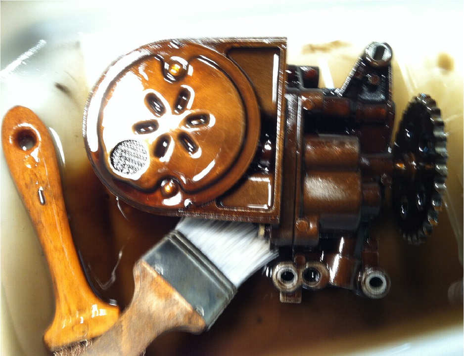

Le nettoyage continu, j’ai attaqué la pompe à huile……
Avant
Aprés
Coté crépine
Avant
Après
je l'ai ouverte pour nettoyer l'intérieur, le jeu semble correct, les pignons et le carter peu marqués. J'ai placé une petite rondelle dans le clapet sous le ressort, pour compenser la fatigue de celui-ci......

pour la pompe remplace ton ressort et piston ça coûte rien et dispo chez Peugeot et au moins tu repars sur du neuf :ok: de plus tu peux
prendre l ensemble sur la 205 td plus raide

Ce qui est certain, c'est la soupape, la queue comme ça, c'est mort ! Et à en voir la gueule de l'huile c'est un TU qui a roulé longtemps sans être vidangé !
Et je confirme ce que dit Bless, le dernier TU24 que j'ai vu avec 271 000km... une fois ouvert les soupapes étaient comme celle là !
