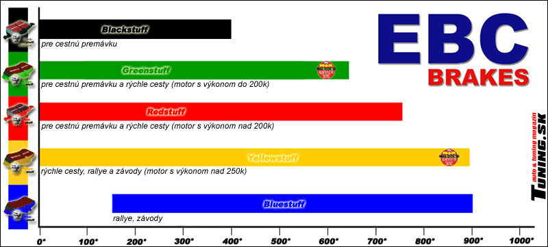

+1jean a écrit :Je n'ai pas essayé les ferodo, je suis satisfait du ebc vert.
Si la difference de prix fait la difference de performance, alors ok. Sinon non.

En effet je n'avais pas vu la différence de prix importante...jean a écrit :Je n'ai pas essayé les ferodo, je suis satisfait du ebc vert.
Je vais donc essayer les edc pour le prix je risque rien.

Attention avec les ebc rouge et jaune, faut que ça chauffe pour que ça freine.
Et la 205 est trop légère pour que dans des conditions de roulage sur route ouverte ça chauffe assez.
Donc jaune et rouge sur circuit oui mais sur route non.

Merci pour l'info, surtout que en effet j'ai regardais les jaunes....loljean a écrit :Attention avec les ebc rouge et jaune, faut que ça chauffe pour que ça freine.
Par contre de toute manière je ne trouve pas de modèles ebc en rouge et jaune pour étrier 206 boch...
car normalement si je ne me trompe pas le modèle de plaquette origine sont des 1378 et je ne retrouve cette ref qu'en green.
Ha oui petite précision ce sont des étrier de 206 d... Je précise car il me semble avoir lu quelque part que des étrier de 206 s16 étais encor mieux...(donc différent)
