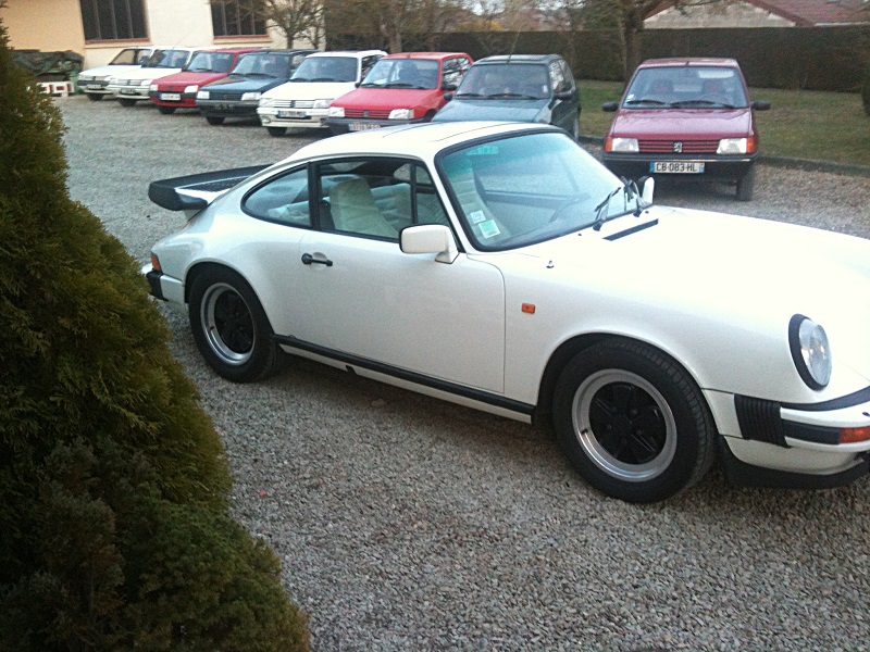

spéciale julien... ;)

SC ou 3,2l ? Je n'arrive pas à les reconnaitre comme ça :mrgreen:
à par l'intérieur blanc, ça doit être compliqué à tenir propre, mais elle a l'air bien belle <oo> :ok:

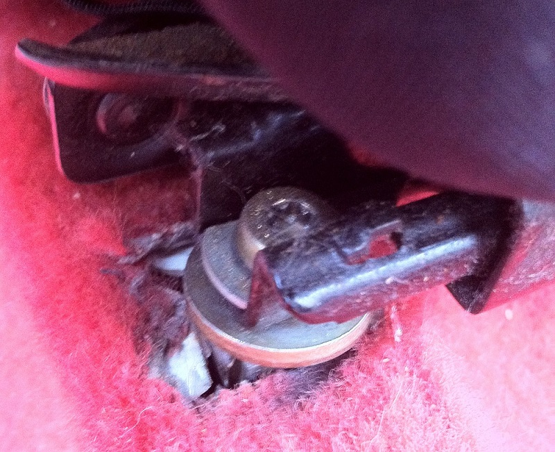

Question "newbie", le "fameux" problème fixation siège c'est bien ça ? :(
J'ai pas bien regardé, il pleut non stop depuis hier (les youngtimers sont bien tombé ... !) mais j'ai l'impression que la fixation qui est pris dans la caisse a donc du jeu.
je vais déjà resserrer la vis provisoirement, et sinon ça se répare ? :crying: :crying: Oui j'espère et comment ?
Merci :ok:

oui ça se répare, il faut démonter les sieges, moquette, insonorisant et ressouder un morceau de traverse saint

Merci, précis, net !
Donc oui ça se répare.
Mais pas par moi :( ^_^ :lol:
