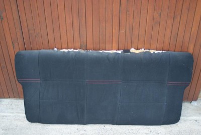

Message par CLAUDE40 »
Avec un nouveau dossier, c'est tellement mieux !
Aujourd'hui, j'ai récupéré le dossier de ma banquette arrière chez le sellier.
Un peu cher, mais beau travail.
