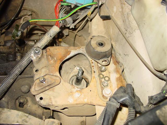

Re: train avant flou
Jean-Luc (et les autres bien-sûr), j'ai regardé mes silent-blocs, au niveau de la batterie, quand tu regardes la photo ici (ce n'est pas la mienne!) les traces des 2 fixations se trouvent sur la droite de l'emplacement ovalisé ( j'espère que tu me suis
), or sur la mienne, les 2 écrous vont sur la gauche, mais on voit une trace sur la droite où les écrous devaient être avant...
Est ce que ca pourrait être la cause du problème?? Et la raison aussi que parfois, la 1ère et la 2ème sont difficiles à rentrer, et à un autre moment, ça rentre comme papa dans maman...
Je te laisse te concentrer sur mon explication foireuse
Tu as l'ensemble bloc-boite qui est decalé ?
