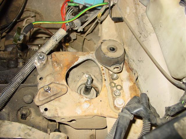

Jean-Luc (et les autres bien-sûr), j'ai regardé mes silent-blocs, au niveau de la batterie, quand tu regardes la photo ici (ce n'est pas la mienne!) les traces des 2 fixations se trouvent sur la droite de l'emplacement ovalisé ( j'espère que tu me suis :D ), or sur la mienne, les 2 écrous vont sur la gauche, mais on voit une trace sur la droite où les écrous devaient être avant...
Est ce que ca pourrait être la cause du problème?? Et la raison aussi que parfois, la 1ère et la 2ème sont difficiles à rentrer, et à un autre moment, ça rentre comme papa dans maman...
Je te laisse te concentrer sur mon explication foireuse B)
photo trouvée sur le net
Messages : 19682
Has thanked : 1616 times
Been thanked : 1154 times
Re: train avant flou
Tu as l'ensemble bloc-boite qui est decalé ? :blink:
Pour la géométrie, je persiste à dire qu'en changeant un triangle faut refaire tout le para !
