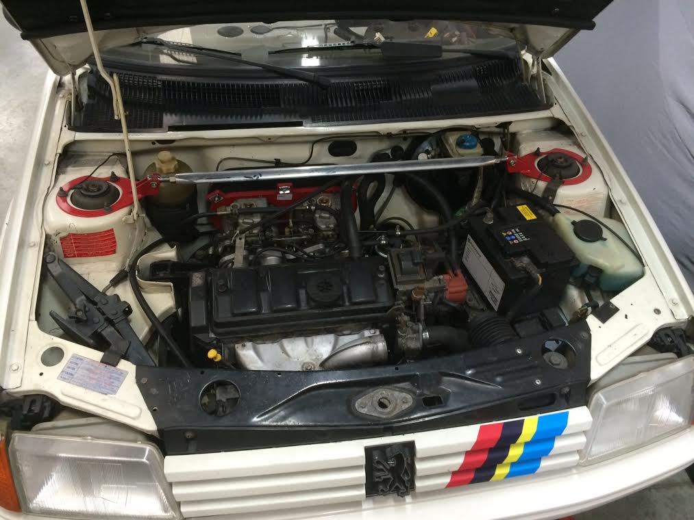

Encore une petite question ... au niveau des cornets ils resortent fort des carbus et son fort proche du fond du filtre ... c'est normal il n'y a pas de modifications a faire ? :wacko:
Messages : 8385
Has thanked : 78 times
Been thanked : 170 times
Re: Question filtre itg
tu as les cornets rouge d'origine ?
Si oui c'est que tu as un filtre ITG d'AX

oui j'ai les cornets d'origines mais je les trouves fort proches de l'arrière :wacko:

Désolé pas d'autres photos plus claire pour le moment ! :wacko:
Messages : 8385
non tu as une itg de rallye c'est bon.
Pourtant ya la place, moi j'ai des cornets de 26 et jusqu'a 39 ca passe :)
