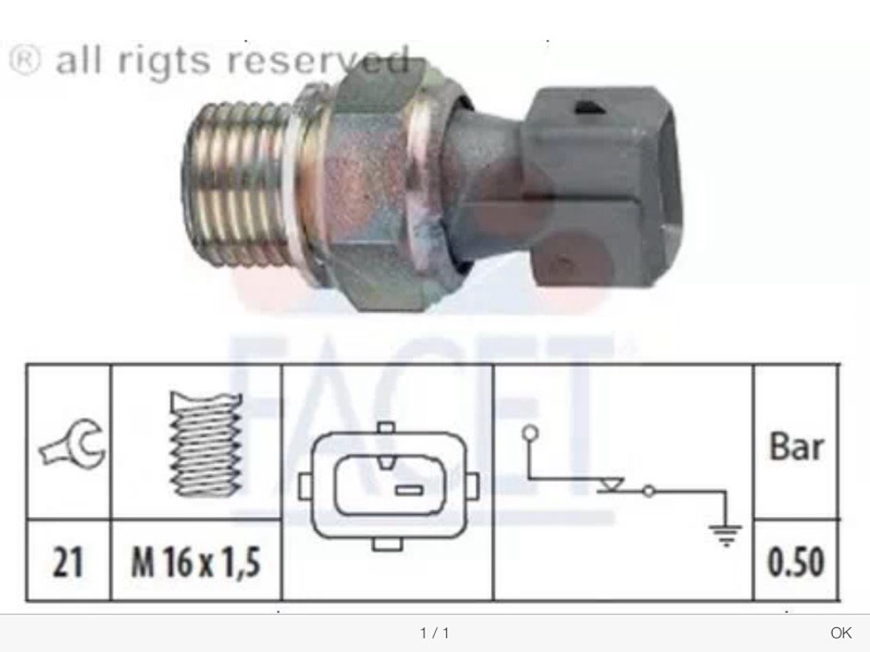

Lilive a écrit :Sinon sans adaptateur et qui passe derrière le collecteur il y a la sonde d'origine de 306 S16, c'est ce que j'ai mis doublé de bande thermique d'échappement et ça fonctionne très bien depuis maintenant quelques années ;)
C est bien cette sonde ? Le transmetteur de pression d huile ?
Merci
Messages : 10862
Re: Sonde pression d huile
Non,je ne pense pas dans la mesure où tu utilise celle de la GTI......qui est ronde.
Je dois en avoir d'avance si tu ne l'a pas encore trouvé. ;)

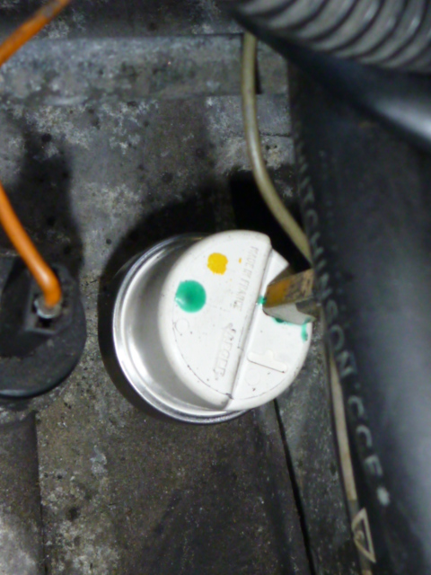

En faite le 14 c est que tu dis scale :huh: c est celui qui remplace le GTI ?
Donc pas besoin de l excentrer et on met le manocontact du voyant a la place du bouchon Carter cm d'Huile ?
Par contre on le met ou celui pour la température ?
Messages : 4733
Has thanked : 811 times
Been thanked : 853 times
a la place du bouchon de vidange du carter d'huile, tu n'auras pas de pression, juste une T° d'huile, et attention, ca devient le point le plus bas de la voiture , il y a des chances que tu l'acccroche
Messages : 10862
+1,.........celle que je t'ai mise en photo va se visser dans le bloc moteur et non pas au carter d'huile.
Baptiste t'explique exactement son rôle :ok:

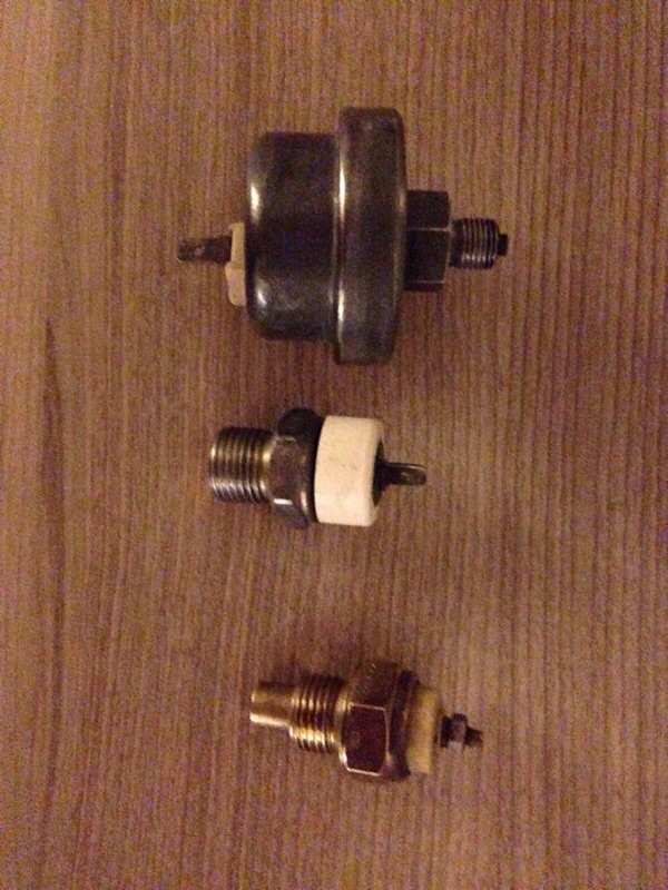

pour être sur ...c est les 2 de gauche que je dois utiliser ?
Messages : 4733
non c'est celle du haut (pression) et celle du bas (T°) mais avec ça tu n'auras pas le voyant stop, il faut mettre un Té entre le bloc, la sonde de pression et le manocontact d'origine (a la masse pour avoir le voyant stop)
zergo
Messages : 1759
Has thanked : 21 times
Been thanked : 73 times
Message par zergo »
balouba a écrit :non c'est celle du haut (pression) et celle du bas (T°) mais avec ça tu n'auras pas le voyant stop, il faut mettre un Té entre le bloc, la sonde de pression et le manocontact d'origine (a la masse pour avoir le voyant stop)
c est ça :ok: merci de m avoir éclairé :D
