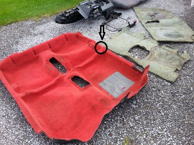

Salut tout le monde,
Ma moquette commence à se déchirer au niveau de la traverse, côté conducteur, ici:
Existe-t'il un produit miracle pour consolider ça? Je suppose qu'il faut travailler par l'intérieur (côté noir)
Quelqu'un a déjà fait ça?

Une machine à coudre?

ça doit pas être facile à la machine, c'est quand même assez épais. Je demanderai toujours l'avis d'une "couseuse" :)
Je pensais coller une epaisseur fine mais solide par l'intérieur mais j'ai peur de foirer le truc avec la colle
On voit mieux ici:

J'ai ce phénomène d'usure sur le rebord des
passages de porte et sincèrement je sait
pas trop quoi faire non plus :blink:
Même en mettant un renfort dessous comment reprendre
la partie rouge usée si ce n'est peut être couture avec du fil rouge ?
Je vois que ça ;)

Pas facile ce genre de réparation,....je comprends que tu sois embêté. :(

Peut-être déjà un pansement collé par le dessous pour éviter qu'elle ne se déchire plus. :huh:

Peut être essayer aussi par agrafage de manière à bien maintenir les deux morceaux bien rapprochés ;)
Faire un strap en somme et recharger en fibres rouge prises sur une partie qui ne se voit pas une fois en place..... :ok:

Pas bête ça! :ok:
Ai déjà mis de l adhésif derrière pour stopper les dégâts vais voir pour des agraphes

En attendant de t'en trouver une bien meilleure,tu peux la restaurer de cette manière ce qui a l'avantage aussi de lui conserver sa pièce d'origine et lui permettre de garder un peu de son âme et des marques du temps.

Voilà, j'ai joué les apprentis couturiers, une grosse aiguille et du fil rouge, c'est pas trop mal, ça à l'air de tenir.
J'ai repassé une couche d'adhésif derrière pour consolider le tout, ça devrait faire l'affaire :ok:
