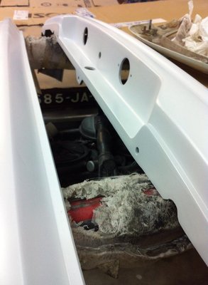

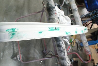

le boulot continus avec le début de la remise en état du pare choc avant (blanc dans la masse) stopper les fissures , boucher les trous de la baguette , lissage ....

Tu les bouchent avec quoi tes trous de baguettes de pare-chocs Marco? :)

A la couleur c'est un mastic à base
de fibres de verre ;)
L'avantage c'est que ça fissure pas et tu peut
rattraper pas mal en épaisseur :D

fred 13 a tous résumé sur le mastic fibre armé ,de plus j'ai stopper les fissures en perçant un trou au bout puis rebouché au mastic fibre .

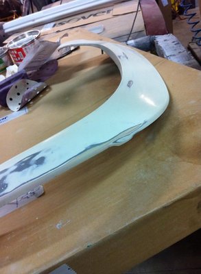

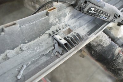

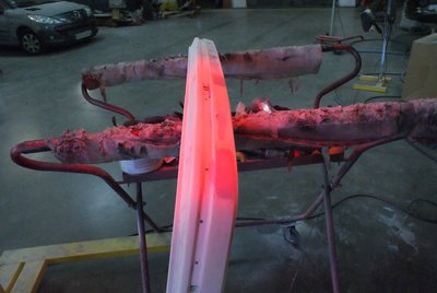

aujourd'hui j'ai continué a restauré le bandeau du PC AV et ces lonnnnnnnggggggg , et en plus ces pas fini :wacko:
récupération sur l'ancien pc
ajustage...
ajustage...
pose mastic
pose mastic
rayonnant
rayonnant
sa commence à me plaire...

il sera sauvé ce pare choc, ça fait plaisir <oo>

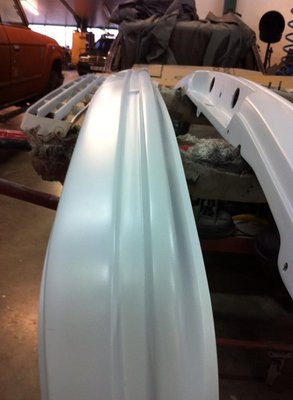

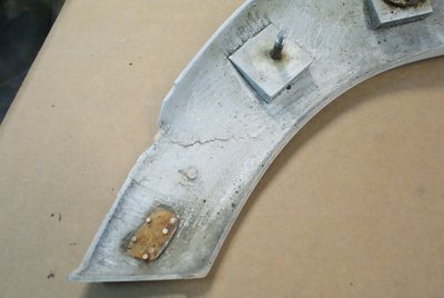

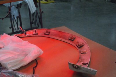

salut a tous voila les dernière nouvelles de la restauration de la rallye ,les pc sont passé en apprêt encore quelques petit détail a revoir desssus :wacko: ensuite je me suis attaquer aux extensions et la y a du boulot...
Messages : 3029
Has thanked : 804 times
Been thanked : 1199 times
Re: notre nouvelle rallye (retauration complete PAGE 48)

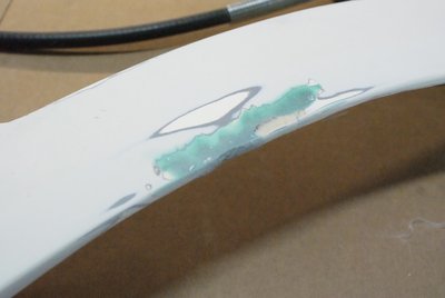

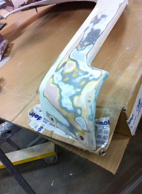

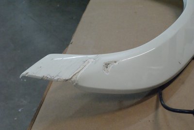

le boulot continue sur les extensions avec l'arrière gauche qui avait soufferte dans le choc,
Au menu :
-renfort à la résine avec fibre tressé a l'intérieur
- pose du mastic fibre (vert)
- pose mastic plastic pour la finition
