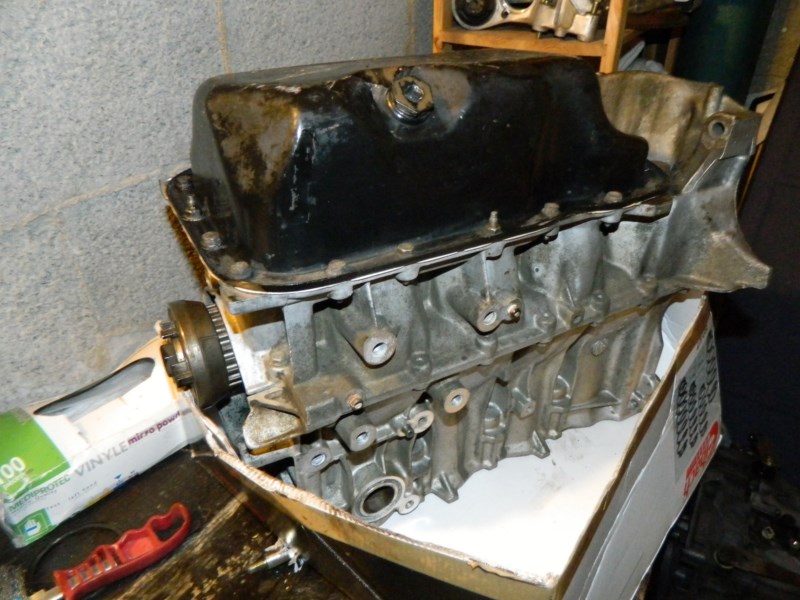

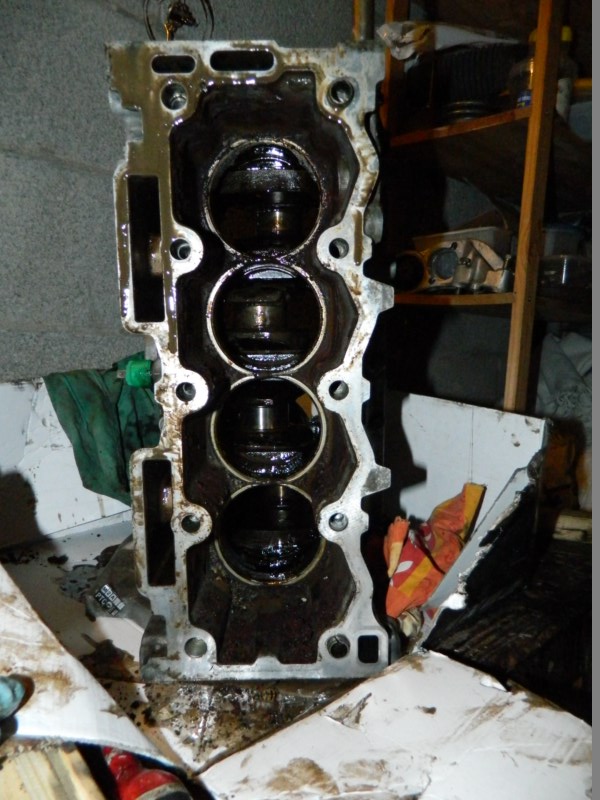

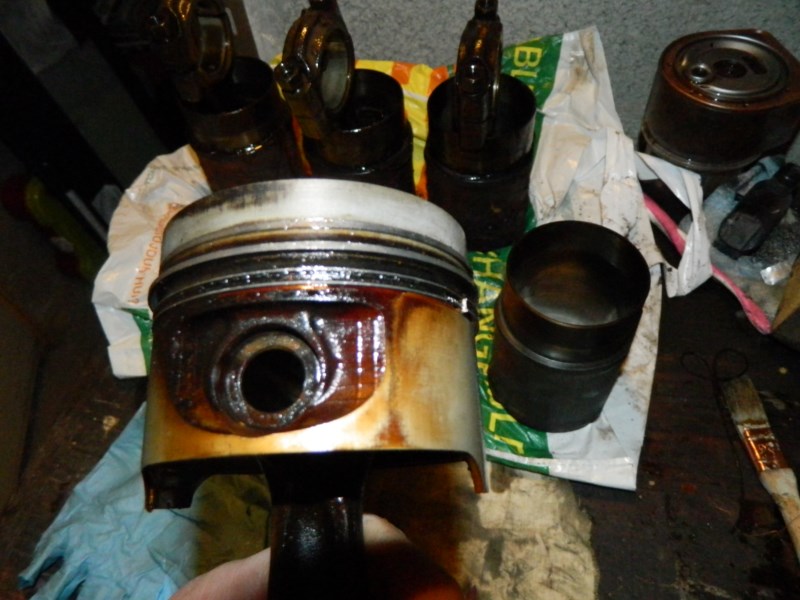

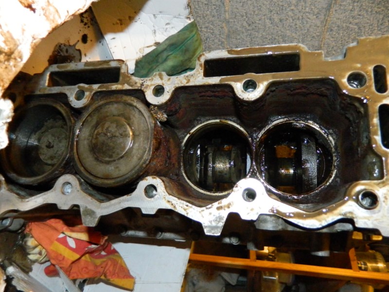

Bon alors,ce qui va suivre, n'est que le début d'une resto moteur que j'ai attaqué ce soir "_"
Tant que ma voiture continuera à rouler comme elle le fait, elle restera comme ça
Donc il y a quelque temps, j'avais récupéré un bloc complet qui avait été stocké pendant des années dans un garage, mais il a vécu les aléas de la météo: des inondations ;)
Enfin bref, vaut mieux s'accrocher pour voir ce qui va suivre :lol:

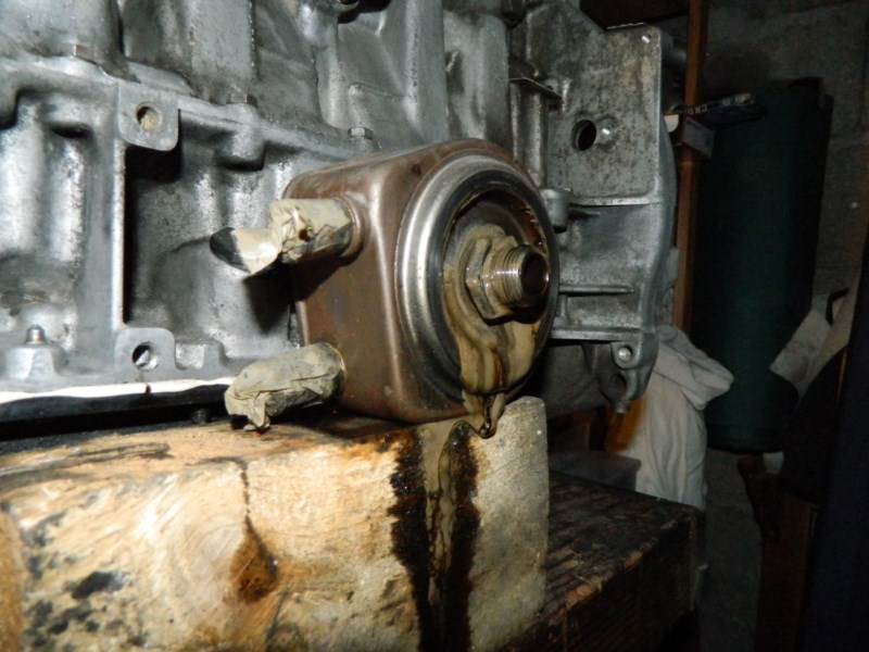

Déjà j'ai un peu galéré pour retirer le filtre à huile, mais ensuite.......
Bon place aux photos :lala:
Aller, on retour tout :D
La merdouille :mdr:

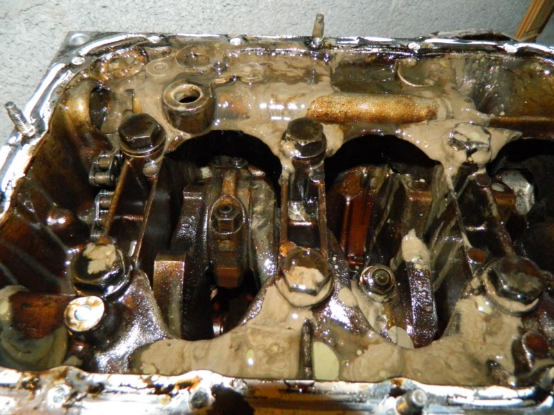

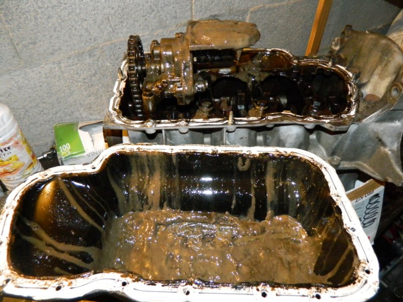

Herve
Messages : 826
Been thanked : 12 times
Re: Ma voiture blanche
Message par Herve »

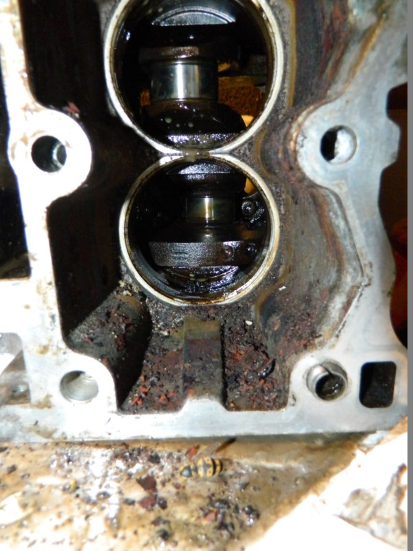

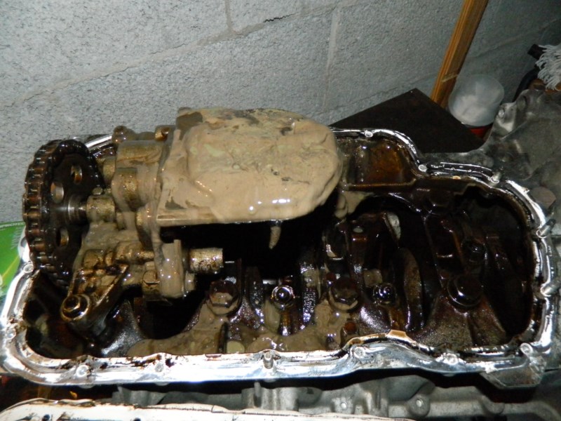

La suite en images :rolleyes:

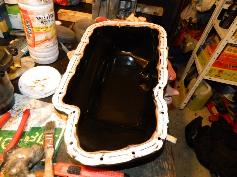

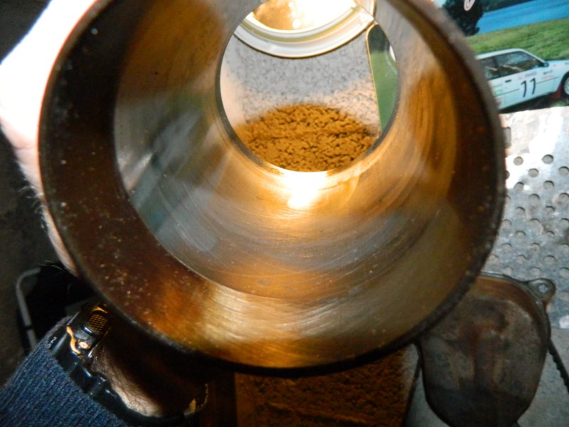

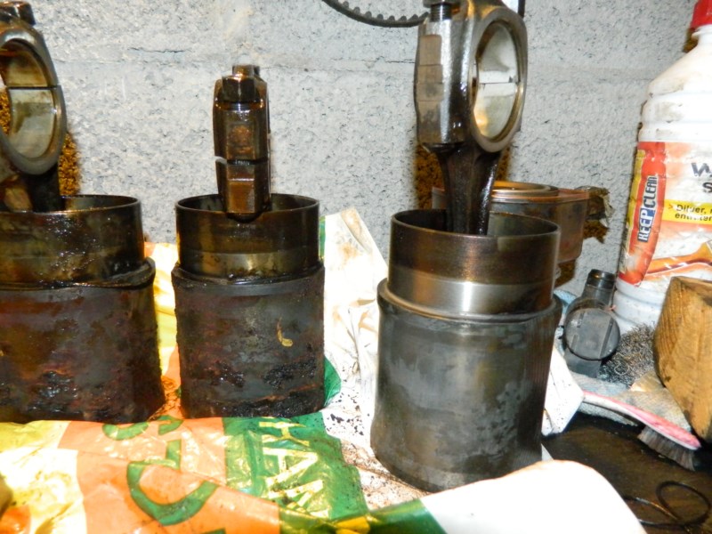

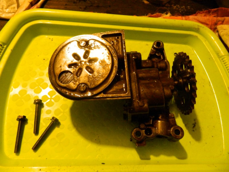

Autant dire qu'avant de penser au remontage, bin je vais passer un peu de temps à nettoyer toute cette merdouille :)

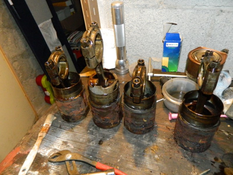

Après avoir bien galéré pour sortir les chemises(colées au fond....), j'ai pu commencer à ranger, dans l'ordre tout mon bazard

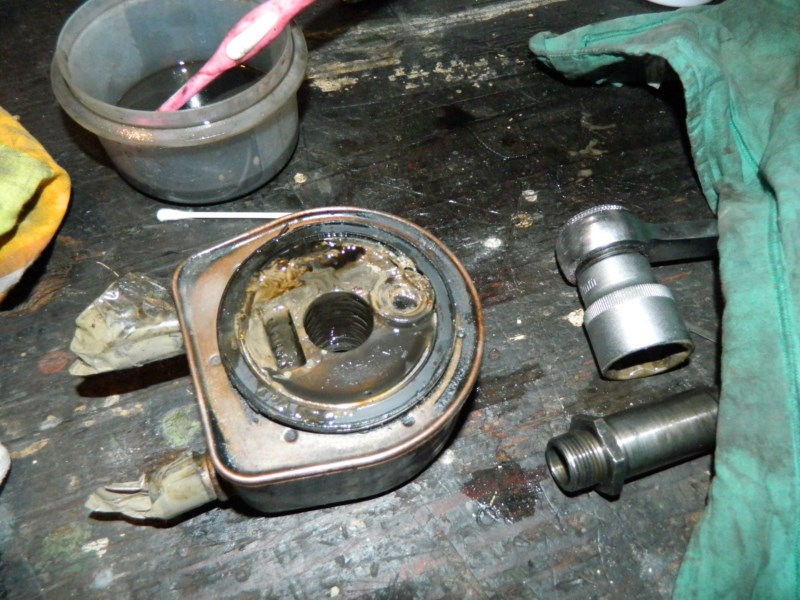

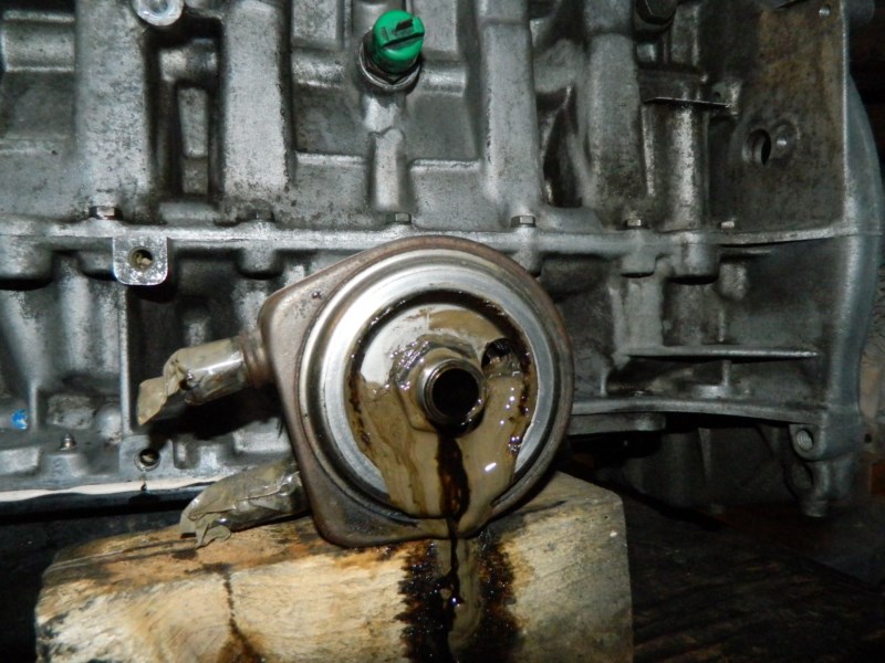

Herve
Messages : 826
Message par Herve »
La première chemise, en court de nettoyage...
C'est plus propre, plus qu'à retirer les restes de joints :)

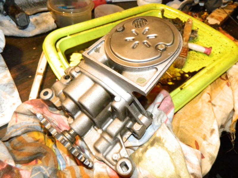

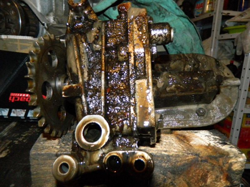

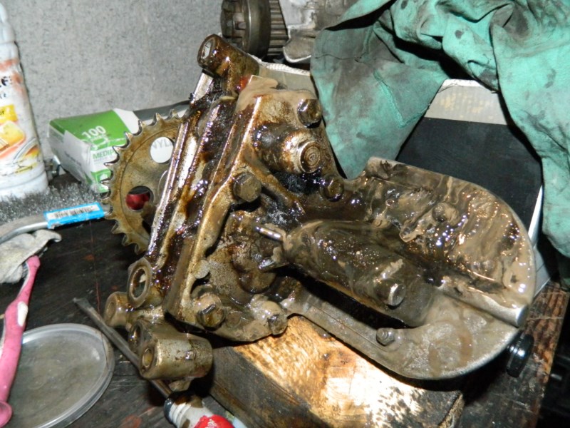

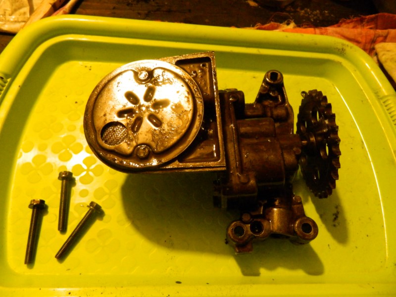

La pompe à huile, avant:
Après
