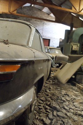

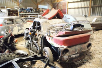

aujourd'hui j'ai fait une trouvaille dans un hangard....... une aile arriere neuve de 205 3 portes pas rallye pour
0 euros :yeah:

Messages : 2004
Been thanked : 68 times
Re: notre nouvelle rallye (retauration complete PAGE 48)
La vache le hangar, Marco !!! <oo>
Si le gourou voit la panhard, il va la vouloir !!! :lol: :ok:
Bien vu ta trouvaille :ok:

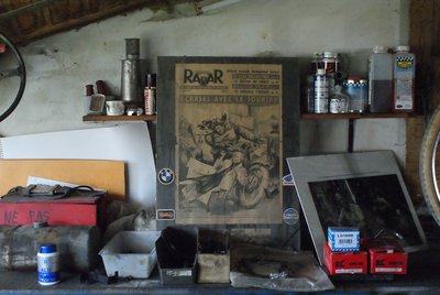

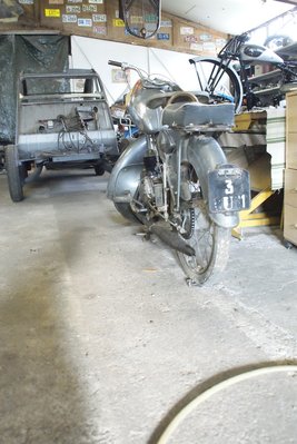

la panhard est très propre il y a des pièces de vielle auto de partout des capots des ailes ...de dauphine de r8 2cv r5 203 ...ect..... y a un 4x4 de l'armée suisse type jeep willys une mini une 403 berline une 4cv une goélette ...... et toute les vielle moto type sarolea de 1936 des scoote toute alu de marque française des années 50 :wacko: :wacko: :wacko: :wacko:

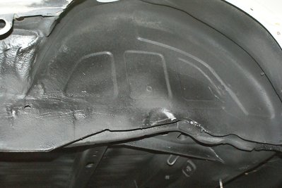

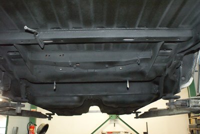

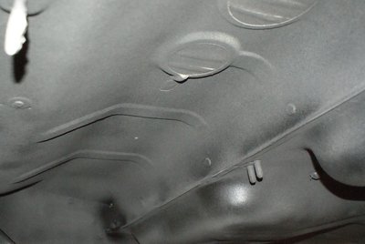

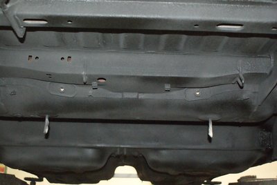

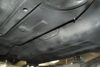

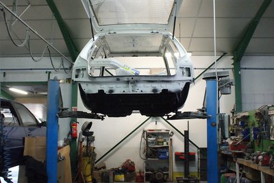

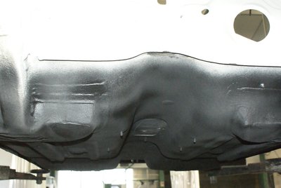

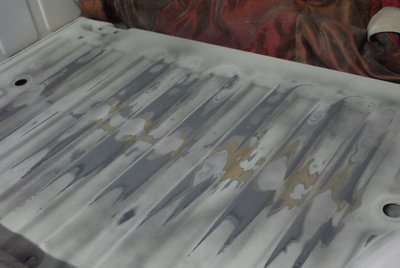

voila ce matin passage chez le carrossier pour la pose du blackson dessous la caisse et c trop beau :wub: , et pose du galva carrosserie sur le plancher du coffre

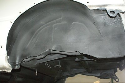

.... la suite

ça c'est beau !! une des choses les plus pénibles a faire :ok:
Messages : 4236
Been thanked : 390 times
tu ta fais plaisir copaingue Marcooooooo
c'est une restau complète, bravo
dépeche toi tu vas être obligé de faire une pause en février pour venir manger du Maroilles :lol: :lol: :lol:

Du travail comme j'aime, tout en profondeur et avec beaucoup de minutie :ok:
Petite question concernant la pose du galva. Sous quelle forme est il conditionné et quel procédé permet il de l'appliquer sur la tôle ?
Je connaissais la galvanisation à chaud et l'electrozingage mais la je ne vois pas comment tu peux appliquer le zinc. :huh:

merci , pour le galva il est en bombe aérosol de la marque "kent" galvapro
