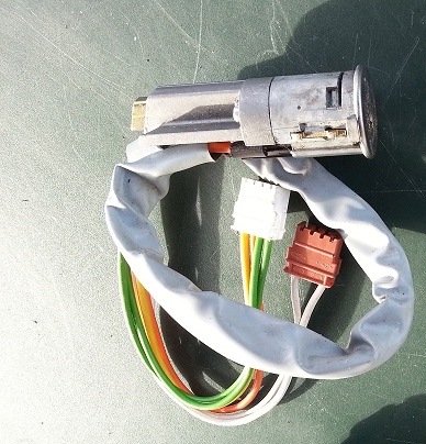

Je vais te faire une photo d'un faisceau pour comparer. :ok:
....pour vraiment t'aider. :lol: :lol: :lol: :lol:

En faite, j'ai du mal m'exprimer "_" , je réexplique : je supprime le neiman et je garde les connecteurs qui ce branche sur le boitier multifonction mais les fils du neiman que j'ai coupé, les quelles fils je dois branché sur mon interrupteur contact et le bouton poussoir de démarrage ? :unsure:

-32A jaune + contact (allumage) (doit être alimenté en position contact)
- 46 orange + demareur (Il est bien là lui? Ne doit être alimenté QUE en position démarrage)
-33 vert +accessoires
-33R vert + accessoires (doivent être alimentés en position accessoire!)
Et voilou.........merci qui ? :lol:
