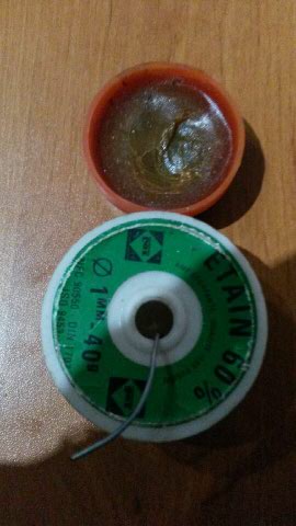

Voilà celui que j'utilise:
Avis aux spécialistes... :wacko:

j'utilise aussi un décapant "cuivre" que je laisse fondre sur le fil
puis j'étame chaque fil puis je fait fondre la soudure
voici ce que j'utilise:
j'ai fait mon faisceau l'hiver dernier et l'ensemble de mes appareils radio ici y compris le cablages des 4 moteurs extérieur de mon antenne avec cet étain
