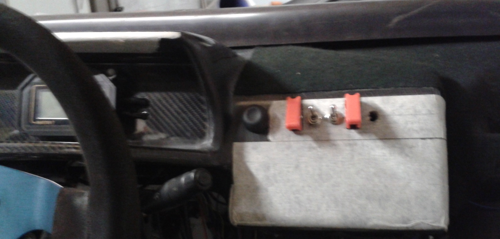

Petite vue sur le poste de pilotage :rolleyes: :blush: .
Perçage de la casquette pour les interrupteurs, bon j'ai un peu copié sur la 205 Maxi à bencitrouille :mrgreen: .
Une vue d'ensemble avec le coupe-circuit monté.
Modifié en dernier par teamjegc le 12 oct. 2015, 14:27, modifié 2 fois.
