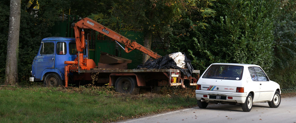

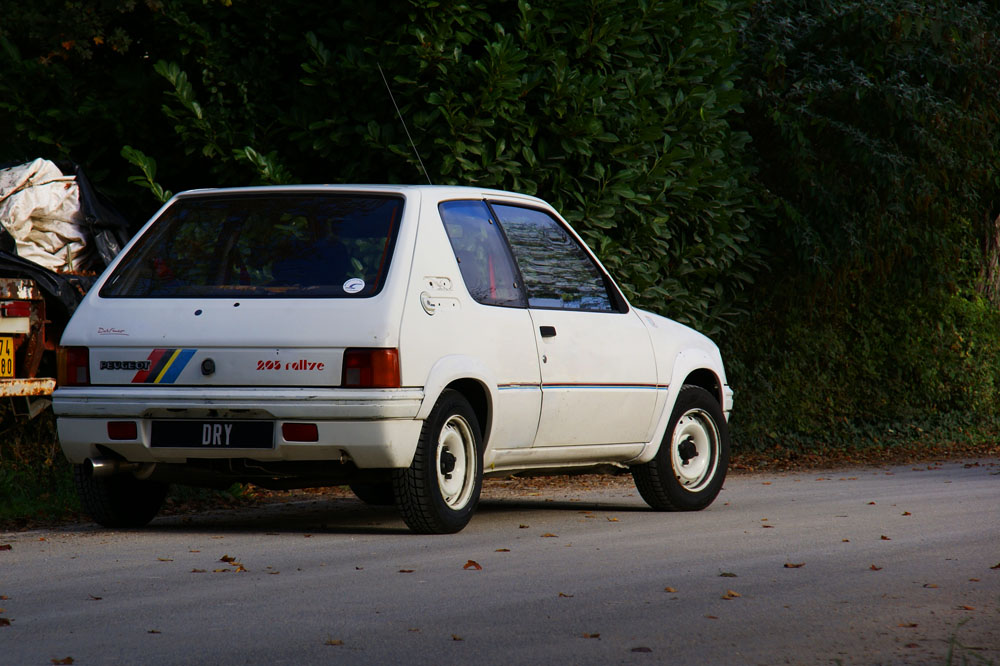

Y'a de la betterave en ce moment sur les routes une glissade kiféflipé mais tout va bien
DSC03782 by jul205rallye, on Flickr
DSC03787 by jul205rallye, on Flickr
DSC03788 by jul205rallye, on Flickr
DSC03788 by jul205rallye, on Flickr205 Rallye 11.1988 #team pas'd'plateau mais bien content de trouver des potes qui en ont kanyabesoin

Merci, mais le voiture est pas ... belle
- scale33
- Messages : 10818
- Localisation : Aquitaine
- Been thanked : 63 times
Re: Julien - 205 Rallye AM89
En attendant,elle est payée et c'est la tienne.Jul964rs92 a écrit :Merci, mais le voiture est pas ... belle![]()
C'est çà le principal.
