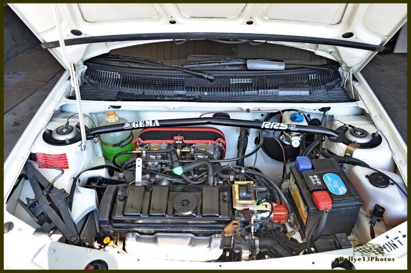

fonce58 a écrit : l'autocollant sur la barre me rappel quelques chose :lala:...... copieur :p
:rolleyes: C'est marrant, moi aussi ça me rappelle quelque chose , en plus sur une BAR noire satinée... :lala:
:lol:

Quand je vous le dis que les bonnes idées sont copiées... :lol:

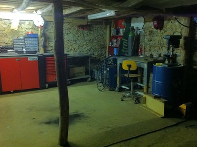

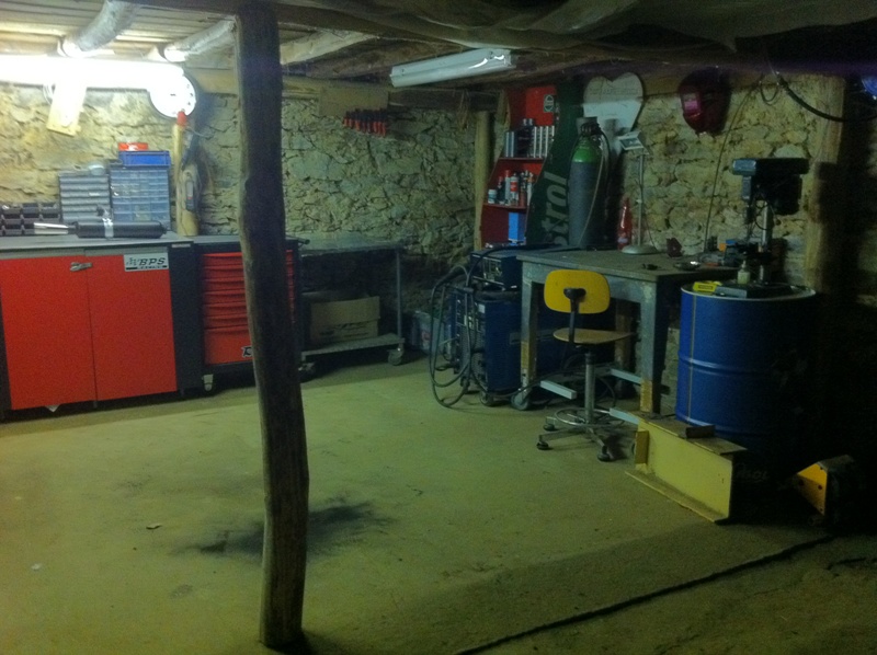

Les travaux d'hiver ont débuté :
Calorstat neuf mis en place, du coup le joint neufs a supprimé la petite fuite, ça c'est fait.

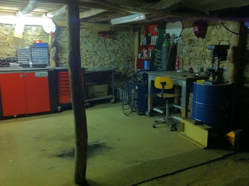

Ayant acquéri un poste MIG pour plus ou moins le prix de la bouteille de gaz, il a fallu réaménager l'atelier pour le mettre en place. ça permet de faire du tridans tout ce qui était là depuis 5 ans.
J'en ai profité pour m'aménager une table de soudage, et de mettre la perçeuse à colonne sur un socle plus adapté que la table d'écolier de 60 cm de haut sur laquelle elle était perchée jusque là. La servante qui avant se baladait au milieu de la zone de travail à trouvé place le long du mur.
Tout est maintenant à sa place et l'on peut envisager des bricolages dans de bonnes conditions <oo>

Il est équipé le Pierrot :ok:
La RALLYNETTE c'est le PIED
Messages : 10856
Re: Une 205 Rallye sur les routes du limousin
Tu seras plus à l'aise Pierrot.
C'est d'une bien meilleure ergonomie,.....chapeau :ok:
Vous êtes quelques uns avec ceux du Nord à avoir de beaux garages. ;)

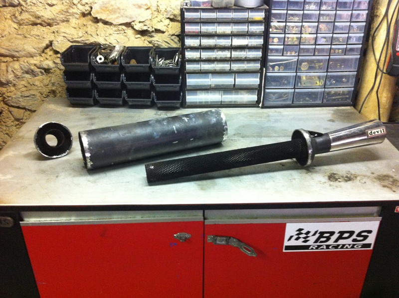

Comme promis, résumé de l'intervention "objectif protection des oreilles".
Le but était de remplacer la laine de roche à l'intérieur du devil cône de ma voiture, qui, selon plusieurs avis éclairés (enfin ils sont éclairés jusqu'à une certaine heure :lol: ), doit être pourrie :blush:
On commence par ouvrir la bête avec un disque inox fin afin de limiter la taille du trait de coupe :
Vous me direz que j'aurai pu faire une photo de la vieille laine...j'ai bien essayé de le faire, mais voilà ce qu'il y avait dans le silencieux :
Normal le boucan.....il avait été vidé par son précédant propriétaire (je ne crois pas que la laine puisse se désintégrer TOTALEMENT "_"

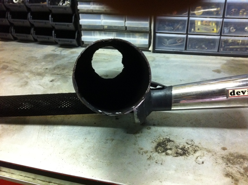

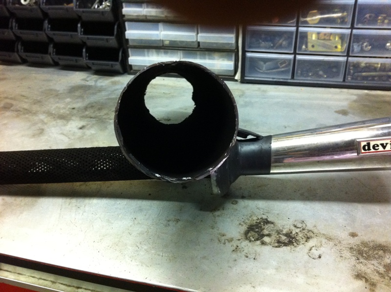

S"en suit un bon décalaminage, puis nettoyage et inspection. Bless avait raison, la partie avant comporte un trou de la taille d'une tête d'épingle, on en profitera pour renforcer la zone au moment du soudage, sinon RAS, la tôle est saine et parait assez épaisse (Voilà le soudeur rassuré...)

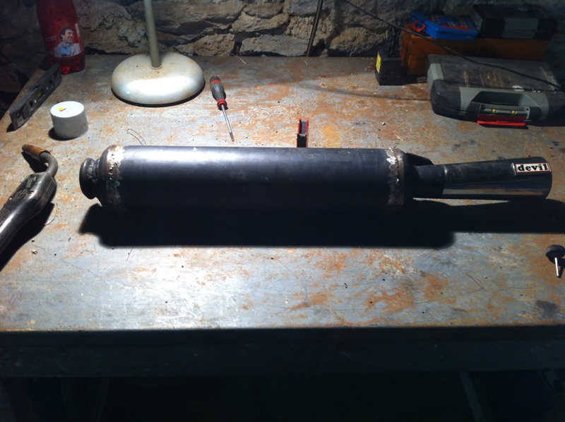

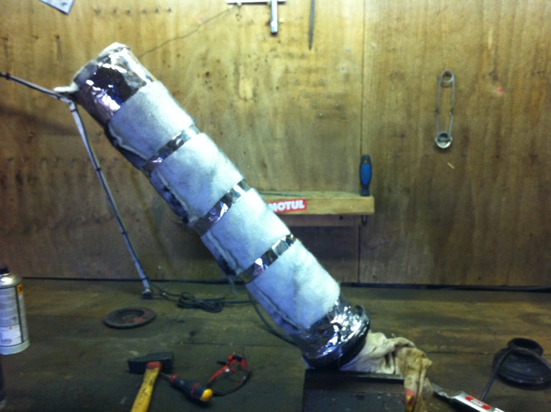

On met la laine autour de la mitraillette, pour la maintenir en place j'ai utilisé du scotch alu fait pour les réseaux de chauffage.
Le morceau de laine acheté chez DAFY-MOTO fait pile la largeur du devil, et la longeur permet d'arriver au bon diamètre.

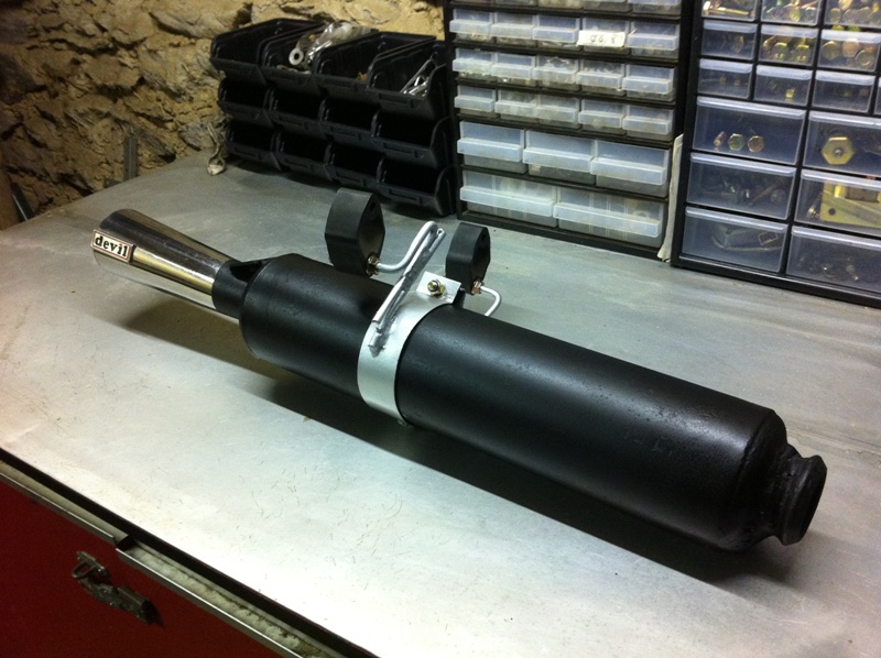

Reste à réassembler et à souder :
Rien de particulier, au niveau des coupes, nikel, j'ai soudé par points sans chercher à faire des cordons.
Par contre j'ai mis plus de temps au niveau du trou constaté au nettoyage, j'ai du en supprimer un morceau trop rouillé et fin pour le remplacer. Bref bonne chose de faite.

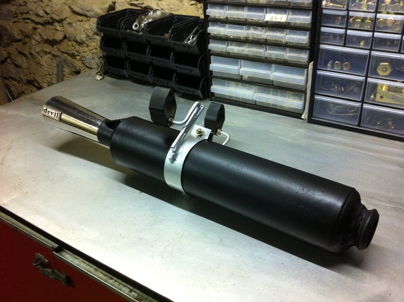

Enfin ponçage des soudures, ponçage total, dégraissage et peinture HT :

ah bin voila une chose qui est bien :ok:
Bon boulot :)
