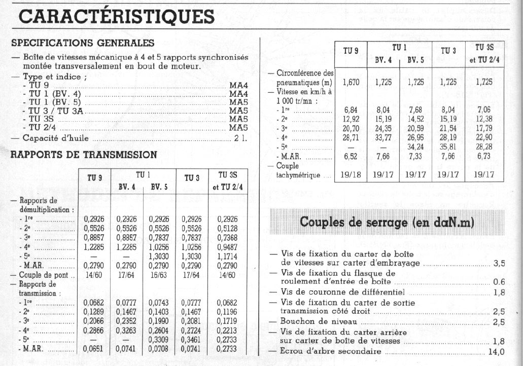

Voilà j'ai la B.V. de la 205 Rallye qui est fatigué :crying: et je vais bientôt lui refaire une boite comme neuve, comme sur la F2000 :ok: .
Mais avant j'ai une question :unsure: : quelle est l'étagement de la pignonnerie d'origine de la 205 Rallye ? Afin de la remettre d'origine :rolleyes: .

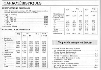

Y a ça dans la RTA si ça peut t'aider...

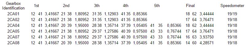

A priori la pignonnerie d'origine serait la 2CA08 ?

Oui, c'est ça :ok:

Ok merci, il me reste à comparer avec toute les boites MA que j'ai. :ok:
