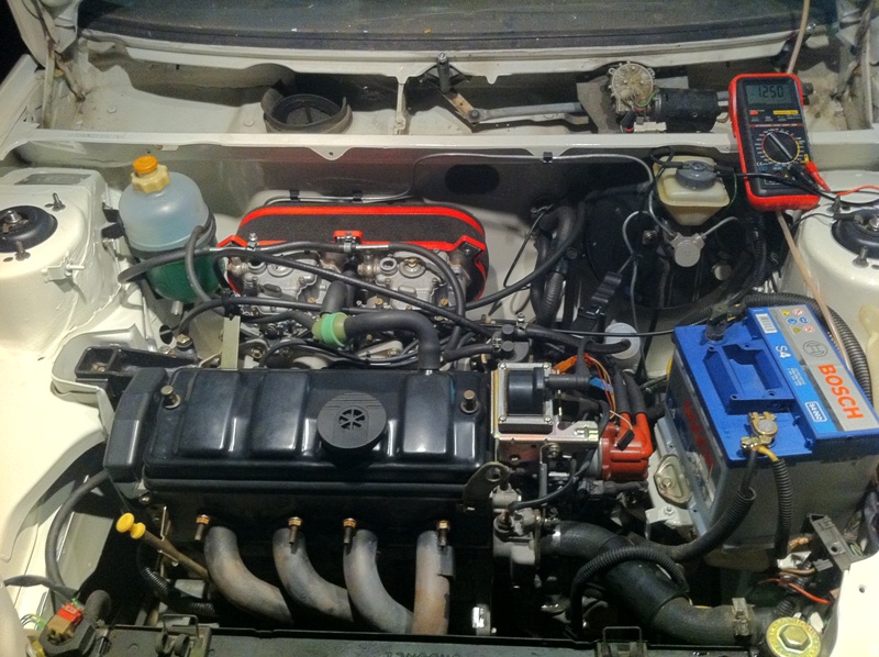

Ce soir je vais commencer par re régler correctement l'allumage, maintenant que j'arrive à un semblant de ralenti. Je me replongerai ensuite sur la carburation.
Une question au passage, l'allumage se règle capsule débranchée et la carburation capsule branchée c'est bien ça?

tu enlève la durite du carbu pour l'avance et tu la remet pour la carburation :ok:

Merci Rémi c'est donc bien ce que je supputais ;)

Sinon, ce soir je me suis remis au réglage, et ça y est, prête à prendre la route <oo> <oo>
Vu qu'il y en a qui pleurent des photos, j'ai fait l'effort ce soir :
En cours de réglage des richesses :
Pour arriver au final à un ralenti à peu près stable là autour :
En cours de réglage des syncros :
Bref, c'est pas mal, à valider lors d'un essai sur route. Dans tous les cas, je ferai vérifier le réglage à la Forrézienne par un des pros es WEBER ^_^

:wub: :wub: c'est beau Pierro ! <oo> :ok:

Merci pour les photos Pierrot ! :blush:
Tu as bien bossé, c'est beau ! :ok:
Raconte-nous tes premières impressions au volant <oo>
