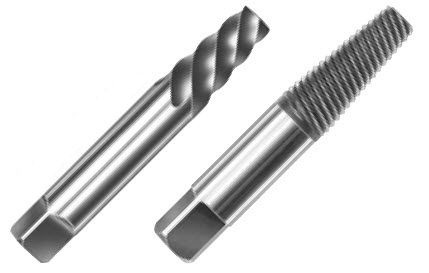

J ai un purgeur av d cassé comment sortir le reste du filetage ??

Tu peux essayer de percer et d'extraire avec un extracteur par contre tu dois chauffer l'étrier et le refroidir en suivant pour créer un choc thermique .........mais pas au delà de 550°C ,....(sinon,tu comprendras vite pourquoi) ;) :lol:
Et tu devras refaire les joints d'étrier pour repartir sur du neuf.

j'ai eu le même souci que toi sur un de mes étriers et j'ai utilisé un extracteur de se type et il est venu tout seul :ok:

Super , tu as la dimension et ou je les trouve ?

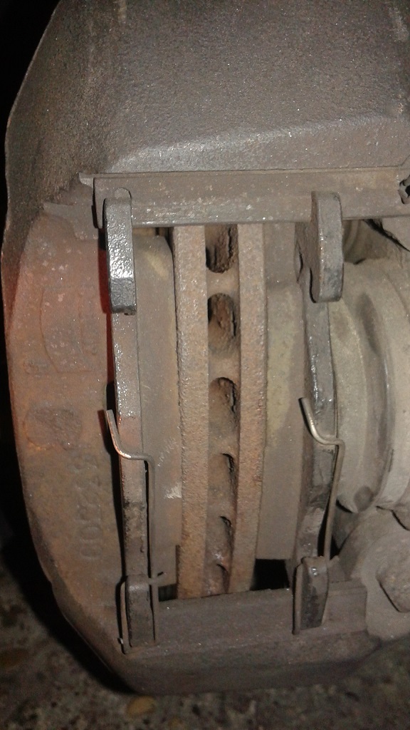

Quel modèle d étrier c est d après vous ??? 206 16s ??

C'est ce que je te disais,...Pat résume bien en photos.
Par contre une fois que tu auras percé 1cm environ de la vis,tu insères en le vissant ton extracteur,....puis tu desserres dans le sens contraire des aiguilles d'une montre.
Si çà doit venir,....cela se fera tout seul,......si tu as chauffé ;)
Par contre,si tu casses l'extracteur dedans :blush: ,........tu peux tout jeter :(
Non,ce n'est pas du 206 S16............ :ok:

Les étriers là c'est pas du Bosch 206D (équivalent 1ere S16).
Ca ressemble aux Girling de nos ralloches (les agrafes pour tenir les plaquettes, y a pas sur Bosch)
Tu visses l'extracteur puis tu extrait en le dévissant... Faut espérer qu'il se bloque dedans quand même :wacko:

Merci Jean :ok: Mais quel modèle ces étriers ?

Je ne suis pas capable de plus :( Sinon je te l'aurai précisé.

étriers bendix d'origine non ?

Oui Bendix et pas Girling ! :wacko:
