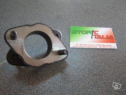

y a t'il quelqu'un qui sait si il y a des brides souple compatible avec nos rallye (r12 G , berlinette 1600s ,...ect....) ?

Il me semble Ritmo Abarth (130TC) , mais à vérifier... :unsure:

marco pts a écrit :y a t'il quelqu'un qui sait si il y a des brides souple compatible avec nos rallye (r12 G , berlinette 1600s ,...ect....) ?
La R12 G tout comme la Berlinette n'avait pas de brides souples.
Seule la Rallye2 en avait.

Et alfa non ??

stevendesrallye a écrit :Et alfa non ??
cricri si tu passe par la ;)
:( non, j'ai déjà regardé :mrgreen:

Ritmo 130TC (ici en brides rigides), ça y ressemble fortement quand même :ok:

je pensai que ça c’était adaptable

ah effectivement, les Alfa que j'ai vues n'avaient pas ce type de brides <oo>
Je connais les gens de Storic Italia, je vais essayer d'en savoir plus et de faire un essai j'ai une pipe d'admission démontée :ok:
(edit: je viens d'envoyer un message a un de leur membre qui avait une Ritmo Abarth, j'attends la réponse et je vous tiens au jus :ok: )
Au pire, je vais essayer de savoir qui leur fabrique :rolleyes:

parceque si il existe des brides commune à nos rallye il faudrais voir si il y a deja une refabrication ou faire un projet commun avec un autre club si il y a .

A priori celles des Giulia ci-dessus n'iraient pas mais ils pourraient peut-être nous trouver les bonnes, il faut que je passe chez eux avec le modèle je vous tiens au jus dès que je peux y aller :ok:

sur les alfas quasiment tout est adaptable (weber/dellorto/solex), le problème n'est pas coté carbus, mais coté pipe d'admission et là les entraxes ne sont pas bons... :(
par contre oui, y'a surement un modèle qui y ressemble comme la rithmo130 dont parle JL13... faut creuser...

Quelqu'un pourrait me dire qui refabriquer les brides de carbu pour le club ?
A quelle prix étaient telle vendue
J ai trouvé qu'elle chose sa parrait compliquer
j attend votre retour pour voir si cela vaut le coup de fouiller un peu plus
