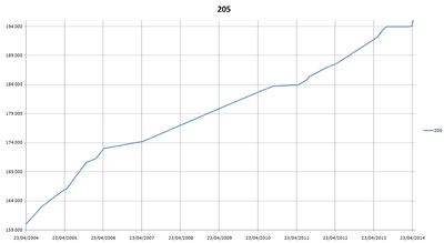

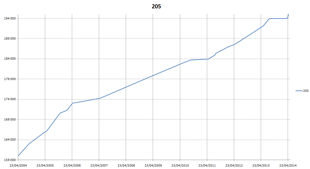

c'est ma grand passion de faire des tableaux Excel avec l'entretien des voitures, du coup j'ai fais un graphique avec l'évolution du kilométrage !
On voit que je n'y touche pas pendant 6 mois cet hiver (2013-14) :blink: on voit aussi la période ou le moteur est cassé entre 2006 / 2007 :ph34r:
