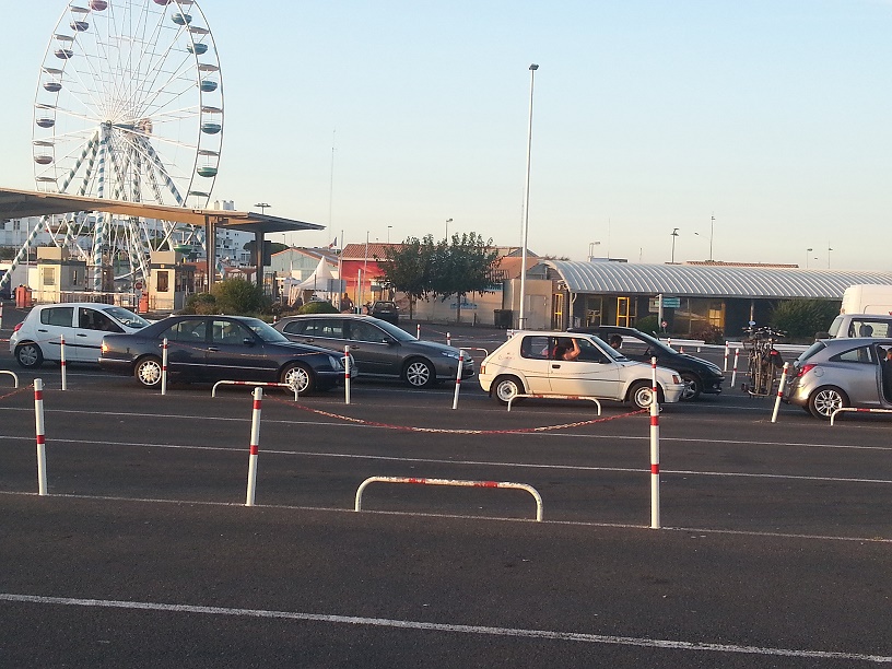

Hier,nous lui avons fait son baptême de mer et,............elle n'a pas été malade.
Puisque nous avons effectués via le bac,la traversée de l'estuaire de la Gironde entre Royan et Le Verdon.
45 minutes d'une belle ballade sur l'eau le soir au clair de lune avec un beau coucher de soleil.
Un petit resto à l'Escale pour ravitailler les passagers et se fût le retour vers la maison 1h et demi après.....
Très bon dimanche passé sous un soleil magnifique qui nous affichait 31°C sur le thermomètre.
Elle est prête pour repartir demain vers la montagne cette fois ci et tous vous retrouver dans quelques jours.....
